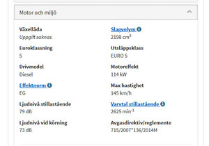

Orden "Heavy Duty" får du leta förgäves efter i de formella handlingarna.
CoC-dokumentet är en handling som hanteras av tillverkare/importör och Transportstyrelsen i samband med inregistreringen av fordonet.
På Transportstyrelsens hemsida kan man dock se enligt vilket avgasdirektiv eller reglemente fordonet är godkänt:
