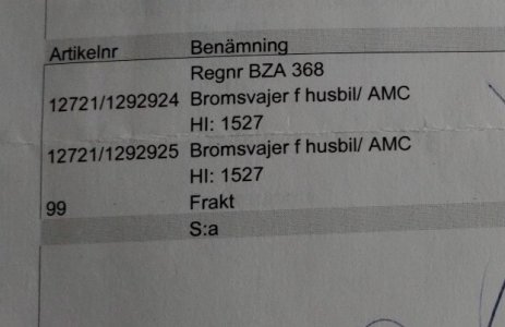

För 3 år sedan gav jag totalt 1984 kr inkl. moms och frakt för två bromsvajrar från transport trading Linköping.
Dessa var numrerade för att passa mitt alkochassie med enkelaxel.
De sitter mellan hjulet och oket undertill.
Problemet var att insidan på höger bakhjul i vissa lägen gått emot och slitit hål på vajerhöljet.
Jag lyckades smörja upp det och täta höljet, men samma problem efter ett år.
Det skall finnas ett nummer på höljet på bromsvajrarna.
Ett för höger och ett för vänster. Men jag hittade inte nummerna.
Det finns en nummerplåt på chassit också med ett antal nummer.
Det var där man fick fram rätt vajrar av alko i Gbg.
1587 + moms, 1984 kr.
