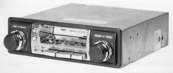

Vet inte ditt system, men kommer ihág detta och jag monterade in i mánga bilar. Använde 3 stegsfilter med bashógtalare i bagaget mellanregister i dörrarna och diskanter uppe vid takstolparna. Dom billiga diskanterna var ofta högOhmiga piezo element´Kan kopplas paralellt med en kondensator i serie som tar bort basen. Jag vet inte hur mánga slutsteg tonhuvuden tryckrullar gummiband som man bytte pá den tiden. eller drog ut bandrester med 50 60S eller julio iglesias. Beltec den mest sálda Alla "raggarbilar" skulle ha en massa högtalare. Idag sá ár slutstegen mycket mer kortslutningssäkra.
    21,5 KB · Visningar: 3

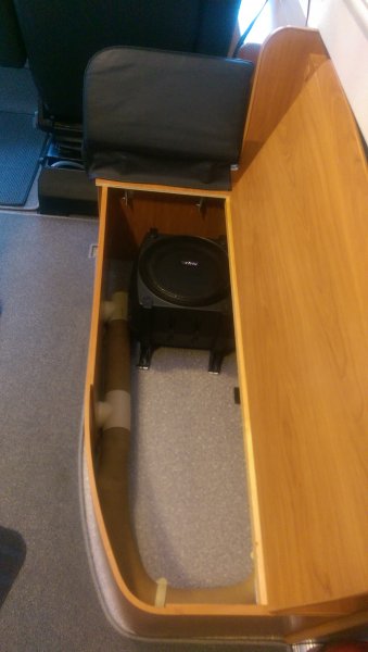

Jag behåller "originalhögtalarna" ett tag till, blev betydligt bättre ljud med ny stereo :)
Har skruvat 12h idag, så nu e knäna ömma.
Drog helt ny matning till nya stereon Sony MEX-N5100BT - Bil-multimedia huvudenhet - Hitta lägsta pris, test och specs
Samt till nya suben Infinity Basslink - Bashögtalare för bil - Hitta lägsta pris, test och specs
Även naven hamna på denna matning, från bobatterierna.
Allt låter bra, men jag behöver tips på vad jag ska göra åt soffan som jag monterade subben i, den vibrerar hårt nu, funderar på kardborrband till luckan (?)
    2 MB · Visningar: 7

Sv: Högtalare i bodelen
Att byta stereo är oftast ett stort lyft!
Jag fick sätta min 10" sub med ett liggunderlag mellan
väggen och hela sub-lådan för att dämpa vibrationer.
Kardborrband finns prisvärt på Biltema
Bra ljud är ett välbefinnande!
