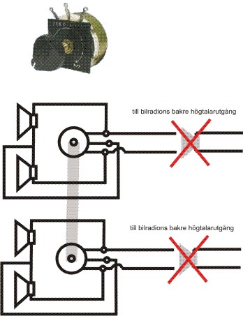

Bry dig inte om det tekniska snacket om impendansen och 4 eller 8 ohm. Om du inte är insatt i det och förstår.
Här ser du ett kopplingsschema och med detta så blir Ohmen rätt oavsett om du har 4 eller 8 ohms högtalare.
Du köper en stereopotensiometer på 32 ohm och kopplar in den som bilden visar. Naturligtvis så slängde jag min som satt i min buss. Dom användes flitigt på 60-80 talet då bilradiona bara hade en stereoutgång. Så fråga din lokala radiohandlare.
    35,6 KB · Visningar: 1.732
Du håller inte på med PA-prylar och sånt va?
Eller nån form av ljud öht?
Att strunta i impedansen kan vara det mest korkade råd jag hört i ljudsammanhang. Du gör ju naturligtvis som du vill, men det är väl rätt dumt att förringa värdet av att göra rätt? Impedansen blir ingalunda rätt med en 32 ohms vridresistor. Det är säkert så att inget går sönder av det i din buss, men kom inte och påstå att impedansen i elementen inte har nån betydelse och att en potentiometer förändrar impedansen i ett högtalarelement, för det gör den inte. Visst, din 60-talsradio som gav ifrån sig kanske 5-10 watt spelade det nog inte så stor roll på, men på en modern bilstereoanläggning på kanske runt 4x100 watt så kan det vara fatalt avgörande om lasten är rätt eller fel, dessutom halveras effekten från ett transistorslutsteg om lasten är dubbel mot den tänkta. Detta är alltså inget jag hittar på utan fakta. Det enda jag kan hålla med dig om är : "kontakta din lokala radiohandlare". Bra råd.

Sv: Högtalare i bodelen
Lasse.
Att inte bry sig om impendansen kan låta dumt i dina och mina öron, men för en person som kanske inte har en aning om vad impendans eller ohms lag är så är det bara att förvirra. Visst är det en bra lösning att paralellkoplla två 8 Ohmshögtalare, men i stort sett alla bilradiohögtalare är på 4 Ohm för att vinna uteffekt. Då måste orginalhögtalarna bytas till ett par högtalarelement för hemmabruk på 8 Ohm. I detta fallet så är det bättre att seriekoplla 2st fyra ohmshögtalare.
Att sätta en balanspotensiometer som kontrollerar dom nu fyra bakre högtalarna anser jag fortfarande vara det bästa alternativet.
Ohms lag är den samma nu som på 60 -80 talet.
Dom äldre radioaparaterna hade bipolära eller Mosfet sluttransistorer som smällde som popkorn om man kopplade fel, Jag vet jag jobbade med att reparera bilradio då.
Idag så har radioaparaterna intregerade kortslutningsäkra kretsar som inte smäller lika lätt. Dom flesta tål dessutom en konstant belastning av 2 ohm.
När det gäller Watt uteffekten så pratas det om 100 eller mera watt. Endast ett uråldrigt försäljningsargument.
En vanlig radio fungerande på 12V och är kopplad till en högtalare på 4 ohm Har en max uteffekt runt 12 Watt RMS med en låg THD / per kanal oavsett vad det står i reklamen.Läs databladet av slutstegskretsen.
En mycket vanlig krets är TAB 215 som skryter med sina 15 Watt.
Det finns Effektslutsteg som höjer spänningen och på så vis har en högre uteffekt. Dessa tar stor plats och ryms inte i en vanlig 1 Din radio
Jag påstår inte heller att en potensiometer ändrar impendansen i högtalaren däremot så behåller kretsen ipendansen oavsett hur man ändrar emellan dom fyra inkopplade högtalarna.
Dom här balanspotensiometrarna som som B.l.a Clarion,Pioneer, beltec mfl hade i sitt sortimetn används forfarande i exempelvis bussar då man har en massa högtalare och vill kunna justera volumen mellan olika avdelningar.
Att dom är på 32 Ohm har sin logiska förklaring som är en kompromiss mellan kanalseparering effekt och impendans.
Ex.
På min bilradio står det HI POWER 4X60W och på en annan etikett står det 12V max 40W.Kanske har jag missat Ohms lag ändring.
Sist vill jag passa på att önska alla en glad påsk...
För att citera ditt förra inlägg: // Bry dig inte om det tekniska snacket om impendansen och 4 eller 8 ohm.//
Nu får du nog bestämma dig! Tekniskt eller sakligt? :D
Kanske nedan inlägg blev lite väl invueycklat?... No Comments... ;)
Ps... (jag jobbade med detta, utan att behöva bli: invueycklad... ) Ds. :wink::wink::wink:
Ps. #2: Det finns snart lika många för ändamålet fordons element anpassade för 8ohm... Ds...
Ps. #3... Så styrs det via s-bus /can-länk) gällande reglering av högtalar volymen i bussar de senaste typ 6-åren... ;)
(you know the cumputer...) :D
Åter till ämnet nu när vi är så "heta hingstar" på att visa vem som vet bäst!!!
Det är ok att koppla samman i en husbil, 2st 4ohms högt. utan att för den skull bränna upp hela husbilen!
Underbart forum! :twitcy:
Vänligen, Magnus
Lasse.
Ex.
