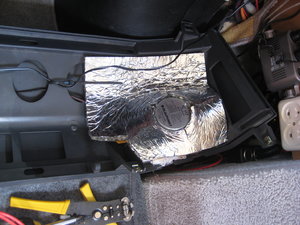

Har 00:a som jag dämpade de högtalare som satt där.
Det var inte originalhögtalare utan ett par Blaupunkthögtalare av coaxtyp. De lät väl ok fast lite "skrälliga".
Dämpningen tog bort det skrälliga. Dessutom kompletterade jag med en Pioneer aktiv subwoofer och diskanthögtalare fram på instrumentbrädan.
Har även högtalare vid dinetten och ett par i "sovrummet". Kan nämna att bilstereon självklart har fjärrkontroll som ligger i sovrummet.
Det som gjorde absolut mest på ljudet var förståss subwoofern.
Jag tycker att jag med ganska enkla medel fått till ett kanonljud.
Bilden visa hur jag monterat ner panelen och hur jag dämpat högtalarkorgen. Dämpmateral lite trassel bakom högtalarkorgen och en tunn ljuddämpande matta som är självhäftande.
Min erfarenhet är att det är bortkastade pengar att bara byta högtalarna i panelen, om det är de som sitter i nederkanten av Ducatons plastpanel. Antingen måste du fixa en riktig "låda" runt högtalaren, så att du får ut mer ljud med den lilla högtalarstorleken, eller köpa ett högtalarpar som tål mycket effekt och ett slutsteg som orkar mata.
Jag köpte de största som fick plats till vår 97:a, minns inte om det var 4" eller 5,25", märket var Alpine eller möjligen JBL men jag fick tillverka en ring av plexiglas för att få dem på plats i alla fall, och matade dem med en pioneer-HUs inbyggda förstärkare. I princip samma usla ljud som med originalhögtalarna.
chiquitas dämpmatta bakom högtalaren kan kanske vara ett alternativ, men i så fall med ett litet slutsteg.
