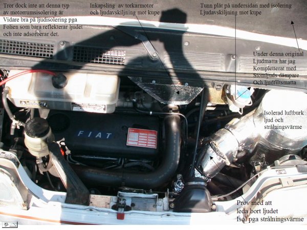

Kanske inte skulle lagt ut detta lite för dåligt men det ger en hint om hur jag lagt mattan kanske man kan skapa sig lite uppfattning om ljudet också men tror inte det. Bättre bilder kan jag få fram senare när jag tagit hem bilen.

Motorhuvens isolering har jag förstärkt med tungt dämpmateriel mellan plåt och originalfilt.
Avgassystemet är tämligen väl dämpat genom turbon, katalysatorn och slutdämparen.
Insugningsljudet stör mig dock. De som inte inser vilket ljud insugspulserna genererar
kan ju lätta på luftrenarlocket ock märka skillnaden (eller prova ta bort luftrenaren på grabbens moppe eller gräsklipparen.

Under helgen har jag pratat med en nära bekant som har doktorerat i ämnet gasers dynamik. Utan att undersöka undertryckspulserna i insuget närmare menar han spontant att impulserna knappast passerar turbon så du har säker placerat din dämpare rätt d.v.s. mellan turbons trycksida och insugningsventilerna.
Eftersom ljudet ökar då luftfilterbyttans lock öppnar kanske det ändå finns lite att hämta där som komplement. Det är stora luftmängder som ska igenom och mycket som genererar ljud.

Däremot har jag en helt annan åsikt om att ljudet slås sönder av turbon. (hade i fredags en presentation där det syns att så är inte fallet) Man kan kolla detta själv genom at lossa slangen på luftfiltret mot karossen och rikta denna emot sig varva och lyssna på vägen sitter ett kompressorhjul i turbon som borde slå sönder ljudet men det gör det inte det tar sig igenom oavsett last eller varv och jag har dessutom 2.5litersmotorn vilket gör det ännu värre map lågfrekventa pulser. Man kan också höra/känna det med handen pulser bakom avgasröret så även i inlopp så fastän turbo katalysator partikelfilter och ljuddämpare som sitter där av någon anledning slås inte ljudet sönder. Det går tillochmed att mäta över turbons yta efter turbo var varje cylinders avgaser kommer ut någonstans.
Att lyssna i slangen var också på det sätt jag lyckades inse skildnaderna i ljud för mig. Som ni ser på bilden provade jag med att leda bort ljudet ifrån karossen genom ett rör ner en bit mot marken. Detta gjorde dock ingen stor skildnad troligen då pga av långa pulserande slangar. Det var efter det jag gjorde min ljuddämpare och hörde stor skildnad i kupe och i inloppslang luftfilter. ( av någon anledning verkar också min motor gå bättre och vara varvvilligare med insugsljuddämparen men kan vara inbillning detta måste jag fundera på om så är fallet "pulsuppladdning"
