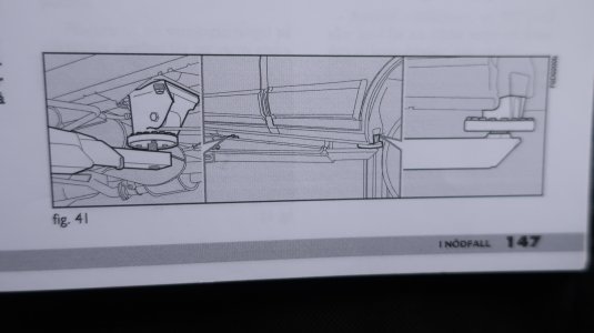

Tänk på att balkarna i chassier inte är avsedda att belasta/lyfta underifrån. Skall man använda domkraft är det viktigt att följa instruktionsboken så lyftet sker på rätt ställe. Jag har sett hur bodelen har släppt från sina fästen efter att man lyft i balken bakom bakaxel, blev en dyr historia.
Ett par rejäla brädbitar är inte fel när man jobbar med sådant här.
Ex 50 cm lång 50 x 100 mm.
Med en sådan kan man nog lyfta i balkarna, även om de numera är av plåt på bilar, och inte tål domkraft.
Att förstärka med en pallbock är en extra säkerhet.
Roysan
Av plåt numera?
Undrar vad de byggdes av innan?
Du kanske inte varit med så länge mats, men förr var balkarna på en lastbil av valsat stål, dvs en U I balk.
Bilden som trådstartaren visar är en balk av hopvikt plåt, som inte håller att sätta domkraften i.

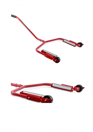

Jag har 2st styrpinnar som skruvas in i bulthål, och lägger hjul på en dolly så behöver inte det att lyftas så mycket, min väger 28-30kg st. Länk till en dolly:
Tack för ett bra Tips. Jag har funderat på att försöka tillverka något liknande, men det får bli en sådan.

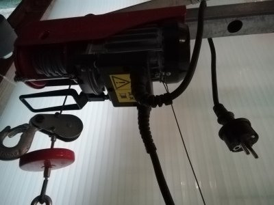

Jag har en elvinch i carporten som jag hissar upp och ner hjulen i min smörjgrop. Den kan jag utnyttja för att lyfta upp hjulen på dollyn.IMG_20220210_144635.jpg
Domkrafter har jag 4 st på bilen så det är inget problem.
Mvh Klas Nilsson
