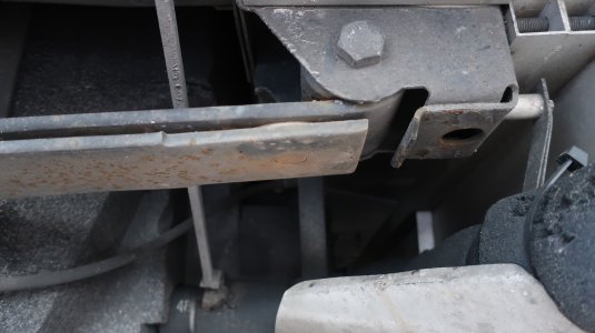

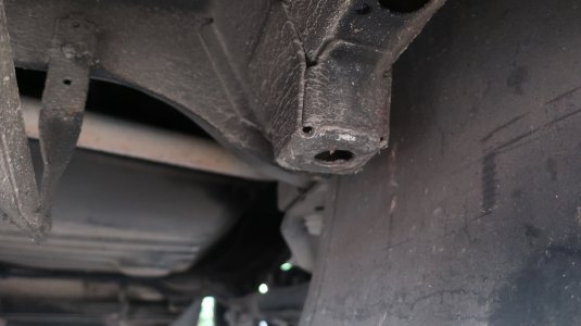

PeterVisa bilaga 221279
Du ska inte lyfta bilen på denna plats,ramen är deformerad, lyft närmare axlarna där det finns förstärkningar.

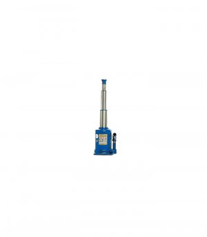

En sådan här har jag ersatt originalets domkraft med i bilen. Den har nog bara två hydrauliska utskjut och en skruv (när jag tänker efter).
Den är grym, lyfter högt, fort, lätt och stabilt.
Kostar ca 5 000:- ny men hittade min på skroten för några hundra.
