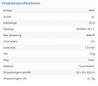

Som avslutning från mig. Jag tänkte att det kanske bara ev. var korta skarvsladdar på 1.5mm² som benämns just 16A 3680W på svenska sidor, men en annan känd firma har den här infon om en 1.5mm² skarvsladd som är 25meter så den tanken sprack.
Ps. Muskatten, campingarna med krav har ju 2.5mm² som krav på kabelarian, och då måste den tyvärr vara underkänd vad det än står för A eller W på specen.
Om ni väljer 50 meter istället för 5 meter tycker dom ändå att den tål 16 Amp!!!!

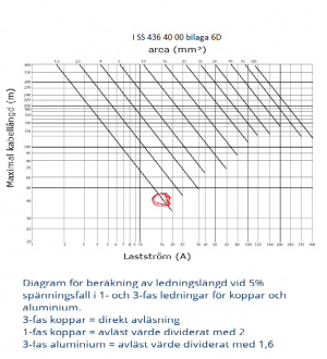

Blir nog inte så många volt kvar då efter 50 mter :)
Mål motstanden i den 50 meter kabelen og gang ohm tallet med 16 så får du fallet i spenning over kabelen når den benyttes fullt utrullet. Ganger du spenningsfallet med 16 så får du varmeutviklingen i watt.
1,16 ohm av 14,37
Men det var väl en 5 meterskabel det gällde i ursprungsfrågan.
Så det går rätt lätt att räkna om siffrorna.
Vid enfaslaster måste man räkna med motståndet i återledaren också, dvs dubbla kabellängden.

Om du läst inläggen i tråden så ser du att du att det går att ansluta en förlängningskabel till ett uttag säkrat med 16A på klenare kabel än 1,5kvmm.
