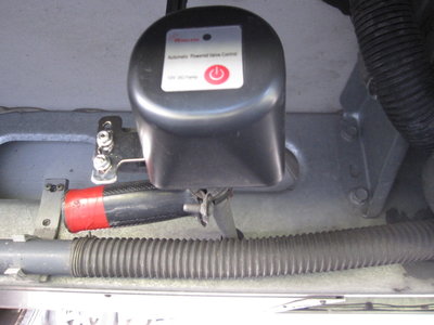

Delger er min lösning på detta med att kunna fjärrstyra gråvatten tömning.
Har sedan 1 år tillbaka använt denna Gråvatten elmotor
Denna elmotor finns att beställa i flera olika varianter, armens rörelse är 90 grader, vridmomentet är tillräckligt, men med en riktigt kärv gråvattenventil kan kanske problem uppstå.
Jag föredrog denna lösning så slipper man göra ingrepp på ordinarie gråvatten rör/slang system.
Tillsammans med en kamera lins inkopplad till radions display så kan man placera utloppet rakt över brunn;)
Påstår inte att detta är bättre eller sämre än någon annan lösning.
Givetvis skall ochså gråvatten tömmas enligt Husbilsklubbens policy.
    151,2 KB · Visningar: 392

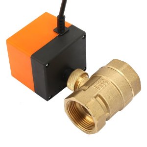

Tittade också på den varianten men fick inte fram hur jag skulle kunna få den att vrida ordinarie fyrkantstapp så jag beställde en 12v spjäll motor med 90graders arbetsvarv och ändlägesbrytare.
Det där med kameran var smart. Det ska jag också fixa.

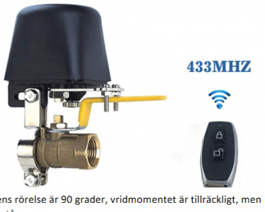

I denna fil (Gråvatten elmotor.pdf) ser du hur det fungerar.
Denna fil är lånad av Yngves inlägg #1i denna tråd.
Den gula armen sitter på kulventilens axel.
Motorn sitter på röret.
Armen på motorn sitter mot den gula armen men är inte fastsatt vid den
utan dom 2st skruvarna "knuffar" den gula armen i 90º åt ena hållet och 90º
åt andra hållet. Som den står på bilden så är ventilen öppen.
//Tony
Här är en bild från denna fil.

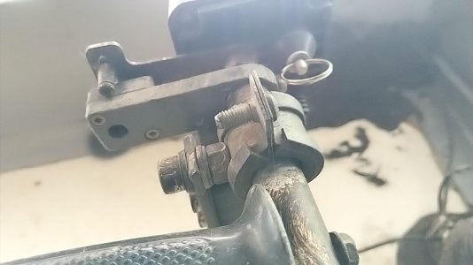

Tony har delvis redan svarat, jag hittade en "plastbit" som jag fixade till och monterade på axeln med ett hål för motorns hävarm och dess skruv.
Bilden visar hävarmen Gråvatten ventil 1.jpgjag monterade på orginal axel till gråvatten ventilen

Jag missade en del info i dom andra bilderna då jag själv har en kulventil
inne i bilen som ser ut som bilden jag refererade till.
Ni har ju vred och ventil på utsidan så att säga.
Bilden visar hävarmen Visa bilaga 215839jag monterade på orginal axel till gråvatten ventilen
Hej, tack för informationen nu är det bara att försöka få ihop det. /Michael
