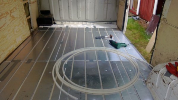

Detta är golvet på mitt bygge, 5 kw diselvärmare +värmeväxlare WP_20130701_002.jpg

Helt onödigt att värma upp hela källaren (dubbelgolvet) om det är golvvärme du vill ha.Källaren behöver bara vara frostfri
Golvvärme läggs i slingor strax under golvytan infräst i isolering och fördelingsplåtar
Detta är den överlägset mest energieffektiva och mest komfortabla lösning.
Värmen kommer dit du vill ha den.
Vattenburet med egen pump och möjlighet att reglera temperaturen på golvet är att föredra,men elslingor går också bra om man alltid har tillgång till el.
Har jobbat med värme och energi hela mitt arbetsliv samt provat flera andra lösningar bla. Carthagos uppvärmda dubbelgolv.
Visst, varmt på vissa ställen men ingen bra golvvärme.

Dubbelgolv är perfekt! Men inte som golvvärme.
Större delen av den värme som tillförs med radiatorer i dubbelgolvet försvinner ut ur bilen genom transmission och infiltrationsförluster innan den nått bodelen.
Mellangolvet blir dessutom för varmt för vatten ,vin och öl.
Bästa lösningen blir då dubbelgolv med riktig golvvärme,tyvärr en dyrare och mer komplicerad lösning som de flesta husbilstillverkare väljer bort,samt kanske onödigt för de som bara använder några månader på sommaren.
Men har man provat detta system med den helt suveräna komforten och låga energiförbrukning som medföljer blir det avgörande för husbilsköpet.
