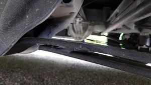

Jag hade ett liknande gnissel som du. Lyckades efter mycket letande hitta var det kom ifrån, visste bara att det kom från fjädrarna.
Min lösning blev att lyfta bilen så fjädern avlastades så jag kunde bända isär fjädrarna i ändarna där det sitter en plastbricka. Efter det fettade jag in anläggningsytan och det blev det tyst. Fungerade inte med 556 som jag provade först. Det är fyra ställen som du behöver fett in.
Hej, 4 ställen då menar du båda ändarna på fjäderpaketet där bladen ligger på varandra.
Plastbrickan sitter den fast i övre bladet? Den fettas in också? är vanligt smörjfett ok?
mvh
Anders
Den sitter fast i det undre bladet. Jag tog Molybdenfett men det går nog bra vilket.
När jag hade lyft bilen körde jag in en kil mellan bladen och då särades dessa så ja kom åt med en spackelspade som jag hade fettet på. Inte alls svårt och ja, det är på fyra ställen.

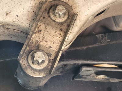

Jag tog isär detta idag och i övre fästet i ramen sitter plastbussningar med en metallhylsa intryckt. Jag tog ur hylsan och fettade in den. Den var rostig och ärgad så det var dags. På vänster sida var hylsan sprucken så det blir att beställa ny men jag fick bort oljudet vilket var det primära målet...
