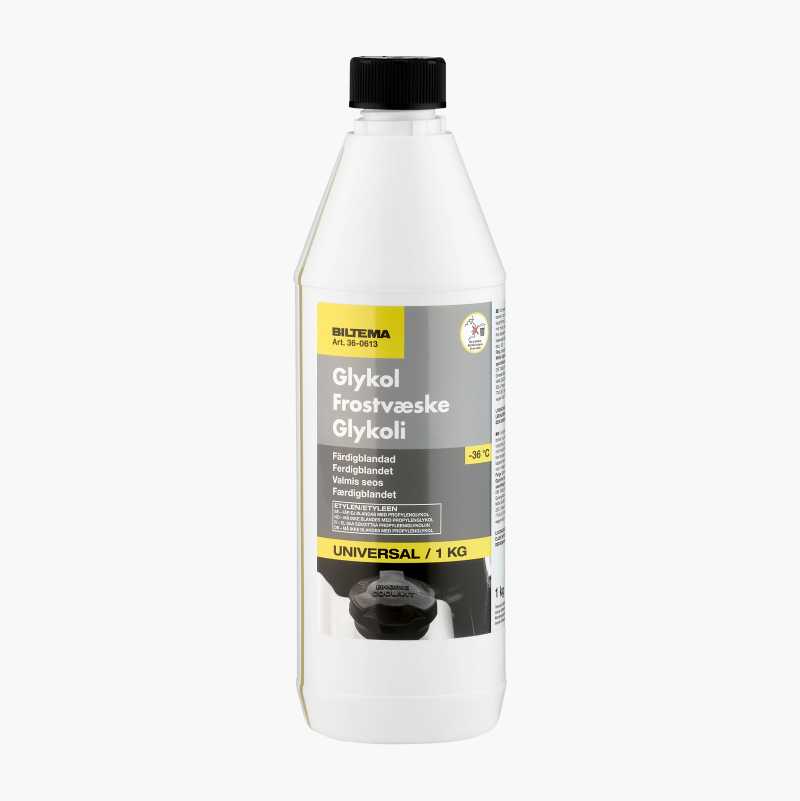

Spelar ingen roll, jag vill ändå rekommendera att köpa färdigblandad glykol av rätt typ ifall man byter vätska eller håller på och toppar upp.

med det sagt är det ju helt klart rätt att köpa färdig blandat glykol, men det går lika bra med lite vann
