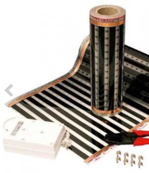

Det är troligen sådana här eller liknande tunna folier mellan tunn plast ser det ut som på värmekamerabilderna, och värmeslingorna är troligen inte värmetrådar som är nerfrästa i spår i undergolvet.
Värmefolien har ju jättetunna kopparledare men rätt breda för att få tillräcklig area för överföring av strömmen. Det ser ut som koppar på bilder och koppar härdar ju och spricker om det länge utsätts för lite bockning eller små vibrationer.
Som sagt bara fundering så ta det inte som "så här är det".
Den här folien säljs bl. andra som golvvärme till "husvagnen" och är faktiskt bara ca. 0.3 m.m. tjock med plastfolie och allt. Inte mycket tjocklek på kopparledarna då.

Är det folie skall man alltid använda en specialtåg för att göra pressningarna till anslutningarna mellan folierna. Har sett pressningar som är utförda med vanlig polygrip vilket orsakar dålig kontakt o värme. folierna brukar normalt matas med 48 V

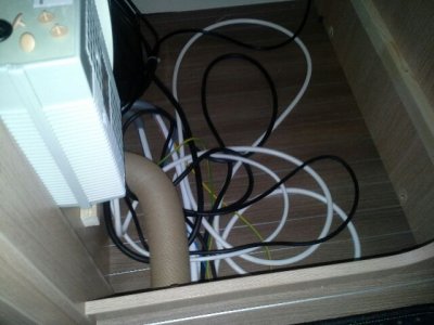

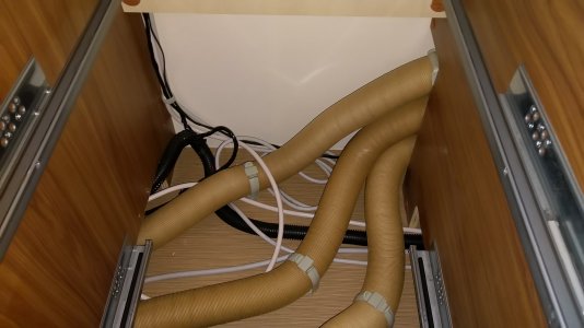

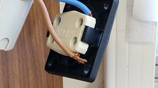

Då kan du visa bilderna. När jag och husbilsfirman undersökte var transformatorn finns - fann vi ingen. Så det måste vara 230 V direkt anslutning.
Jag efterlyste el-ritning men någon sådan finns tydligen inte. När det sedan skulle åtgärdas när vi plockade ut vissa delar av skåp så är det SUCK! en
chock att se kabeldragningen. Ingen klamrat eller lagt snyggt. Anslutningarna är ej fackmannamässigt anslutna. Se bild. Huller om buller är ordet.

Trafo till golvvärmen på min Rapido sitter under sängen på förarsidan och man får lossa skivan från garaget för att komma åt den.

Ja det var ju inte vackert :(

Så här va det i våran föra hb .det va 8 m totalt för långa .

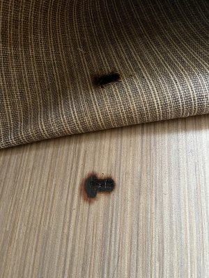

Har nyss köpt en Rapido 9000 DFH 2016 med bränt golv dolt under dörrmattan. Blev informerad att el-golvvärmen var urkopplad p.g.a att den inte fungerade och att det inte var ovanligt. Men inget om att det var kortslutning med brandskada i golvet.
Någon som fått svar eller info om ev. åtgärd?
Var utför en mycket otrevlig sak i Spanien men kunde varit var som helst,vi hade checkat in på en camping och stod och lagade mat när vi kände en konstig lukt men trodde det var någon som eldade utanför så vi åt färdigt och skulle gå och lägga oss men lukten fanns fortfarande kvar skall även säga att vi hade den elektriska golvvärmen på vi kröp runt och kollade överallt men hittade inget så efter lite diskuterande sa vi att vi får väl gå och lägga oss men då ser gumman att ryker från golvet och då ser vi att det bränt hål i mattan samt förkolnat golv under !! Stängde av golvvärmen och släckte med vatten och något som var mycket konstigt är att inga säkringar har löst ut !! Så nu är frågan om någon annan varit med om detta. PS bilen är en Rapido 2018 med alde vattenburenvärme +samt elgolvvärme
