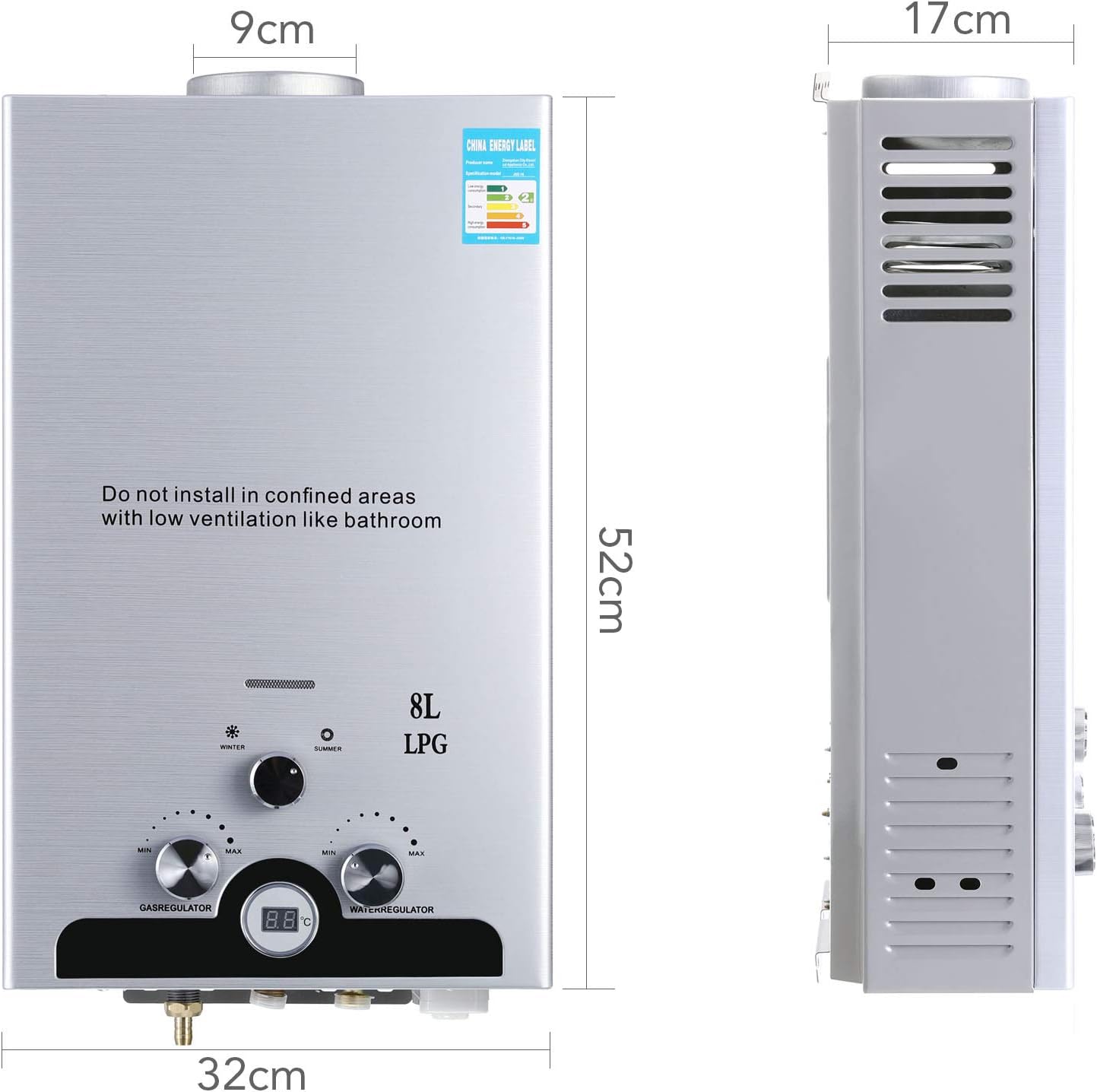

Jag har en genomströmningsberedare i min husbil. Det har fungerat bra, frös dock sönder över vintern också så jag letar efter en ny om jag ej kan fixa det själv.
Har kikat på dem på jula vid namn Qlima men ser inte ut som min gör, min ser mer ut som denna (att det finns ett hål överst där gasen går ut) https://images-na.ssl-images-amazon.com/images/I/71EzNtP6IrL._AC_SL1500_.jpg
Också får man ju då koppla ett rör till det så att förbränningsgasen ventileras ut. Så ser det ut på min husbil ialafall.
