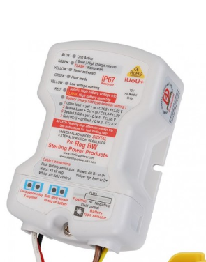

Mitt problem är att jag har Iskra/Mahle generator. Laddningsregulatorn är inte av Bosch typ.
Sterlings lösning (länkad ovan) löder man in kablar på generatorkolens ledningar, därför kommer den att funka.

Nu efter sommarens erfarenheter har jag beställt en extern laddningsregulator.
Med denna regulator får jag spänningsfallskompensering till bodelsbatterierna, och korrekt laddprofil, som en batteriladdare.

Nu är Sterling extern laddningsregularor installerad.
Preliminärt prov med 86% SOC laddar generatorn nu 90A.
Återstår att se hur det funkar när den inbyggda laddningsregulatorn blir varm.
Denna drog ner spänningen tidigare, det är det jag vill åtgärda med den externa regulatorn. (för att driva tak ACn)
Jag kollade tidigare generatortemperaturen när den har slutat att ge över 80A, temperaturen var 80 grader.
Detta innebär att jag har god marginal till max driftstemperatur, denna är 110 grader.
