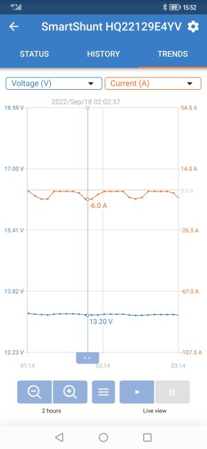

Härunder kan du se min förbrukning kl 02:00 på natten (ingen laddning) då förbrukar det 6.0A varav vi skall räkna bort 1.5A som är "tomgångs förbrukning" på hb.... Då har vi kvar 4.5A som kylen tar i 20 min.... Sen uppehåll i 20 min innan nästa start... Osv... Osv...
Nu skall man också tänka på att den kyl jag har har mjuk start och stopp... Så förbrukningen blir ju mindre under dessa 20min...

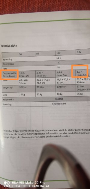

Tittar vi i manualen så säger den att den genomsnittliga förbrukning är 1.6A....
Så på ett dygn drar den stora kyl/frys totalt 38.4A
Visa bilaga 225153
Visa bilaga 225152
Vad är det för tomgångsförbrukning du har som inte går via din smartshunt?

Aj aj... Så att du frågade efter det som går utanför smart shunten.... Just nu hoppas jag att allt går via smart shunten....
Och den förbrukning som jag hänvisade till tidigare 6.0A är inkl tomgångsförbrukning...
Sorry fel av mej, när jag förstorar din bild så ser jag din tomgång :msn_embarrassed:
