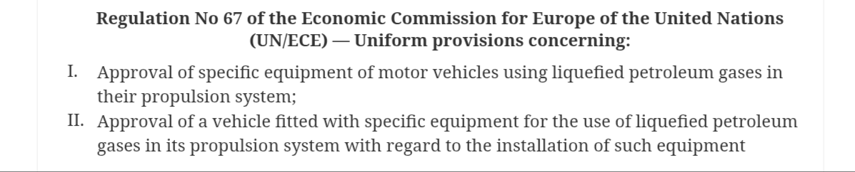

ECE 67R-01 handlar om bilar där gasen används som motorbränsle. Att försäljare hänvisar till den förordningen vid marknadsföring av gasflaskor för annan användning känns inte helt ärligt.
Jag skrev till en återförsäljare av Campkos flaskor och frågade dem hur regelverket ECE 67R-01 kunde användas för dessa tankflaskor, men fick naturligtvis inget svar alls. Så jobbar oseriösa företag!
Jag tolkar också förordningen som standard för utrustning i fordon som använder gasol.
Då känns det märkligare att andra märken inte blivit godkända.

Det står enbart "propulsion" i föreskriften. Propulsion= framdrift. Alltså motorbränsle.
Visa bilaga 241264
Jag tolkar regeln som att den primärt gäller utrustningen samt installationen.

Jag tolkar även lagkravet på fasta LPG-tankar är borttaget i Sverige.
Du ställer en mycket relevant fråga. Den tioåriga periodiska besiktningen av gasoltankar har länge varit standard, men lagkraven skiljer sig åt mellan olika EU-länder och har ändrats över tid, vilket har skapat viss förvirring.
I Sverige, och i flera andra EU-länder, finns inte längre ett generellt lagkrav på ett obligatoriskt tioårigt trycktest för fast installerade LPG-tankar i husbilar.
Detta beror på att ansvaret har flyttats från att vara en specifik, lagstadgad kontroll med ett visst intervall till att vara en del av den allmänna säkerhetsbedömningen av fordonet.
