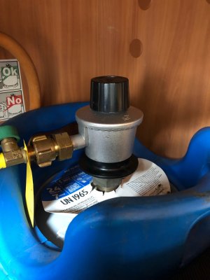

Detta är förmodligen den mest ställda frågan och detta är inget svar på din fråga men ett tips. En tom spansk flaska kostar där jag står nu €30 ventilen för att tömma flaskan in i din bil €15 sedan behöver du en koppling för en liten slant den finns på vilken husbilsfirma som helst. I Sverige fyller man den spanska flaskan hos gasolfyllarna eller annat varumärke. I Spanien byter man på macken eller campingen. God tur.8F6B84D4-FA3A-474D-9C09-417F93436A83.jpeg

Detta är förmodligen den mest ställda frågan och detta är inget svar på din fråga men ett tips. En tom spansk flaska kostar där jag står nu €30 ventilen för att tömma flaskan in i din bil €15 sedan behöver du en koppling för en liten slant den finns på vilken husbilsfirma som helst. I Sverige fyller man den spanska flaskan hos gasolfyllarna eller annat varumärke. I Spanien byter man på macken eller campingen. God tur.Visa bilaga 218517
