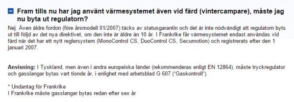

Sv: Gasol för värme under färd
Sverige kanske är undantaget, ifall du inte kan finna det, annars gäller byte ifall grejerna är äldre än 10år.
I frankrike får man överhuvudtaget inte ha gasol på vid färd, i bilar registrerade före 2007.
Klippt från Truma's hemsida:
    53,1 KB · Visningar: 11
Hej står ju fortfarande inget om sverige
va jag kan hitta om sverige är det en rekomdation det enda jag kan hitta och det är även gasolfirmor med tillstånd som skriver detta blandandra gsm gasol
I frankrike får man överhuvudtaget inte ha gasol på vid färd, i bilar registrerade före 2007.jo om man installerar ny ventil som det står
Jag tänker så här: ifall nu Truma skriver på detta viset på sin svenska sida, så gäller detta även i Sverige, men de e min tolkning.
Läs igen ang. Frankrike .........och bilen är registrerad 1/1-2007 eller senare.
