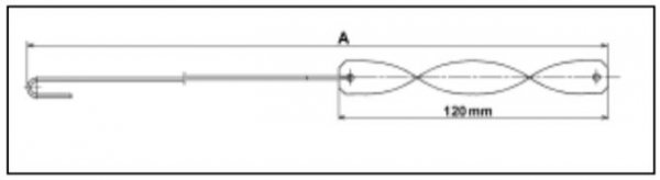

I skorstenen ska det hänga en lågspridare. Kolla så att den inte försvunnit :)
Den ska sprida värmen sidledes där till stigarröret. Saknas den går värmen rakt upp i skorstenen.
Ja men SÅ kan det vara, inte hänger det nåt där inte! Hur ser en sådan ut, och var kan man få tag i en sån tro? Når man den uppifrån eller nerifrån?

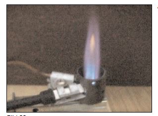

Hejsan en liten fundering bara. På en 92'a så kan det vara lite gränsfall på modell av kylskåp... Ställer du storleken på lågan med ett vred till gasolen, eller har du en termostat som ställer om lågan mellan liten pilotlåga när/om kylskåpet kommer ner i rätt kyla och och slår till och ger stor låga när termostaten kallar på mer kyla.
Funderingen är om du har full låga antingen du nu får vrida upp storleken med ett vred själv, eller om en termostat sköter om det.
Du har väl den "runda" brännaren antar jag, och vid full låga så skall den vara ca. fem, sex cm. hög. på fullt ös, men det måste vara mörkt när man kollar höjden för lågan syns väldigt dålig om det är ljust ute.
Visa bilaga 125827
M.v.h. JANKRO
Det är ett vred på högersidan upptill, vrida själv alltså, och det är den runda brännaren, japp
ok, jag ska kolla på låghöjden när det är mörkt, nu blev det lite sent.
Men som sagt, spridaren saknas vad jag kan se, så felet är nog identifierat i alla fall! Nu gäller det bara att hitta reservdelar :)

Nja, även om spridaren saknas så borde det inte göra skillnaden mellan nästan inget och helt ok. bara ev. försämra full verkan lite. Det är inte helt ovanligt att den saknas i en del kylskåp, och om den ens har funnits i alla från början vet jag inte tyvärr.
Om man får tag i måtten så kan man göra en egen spridare. Den är bara tillverkad av en tunn (helst rostfri) tvinnad plåtbit som hänger i en pianotråd från en springa längs upp i skorstensröret.
