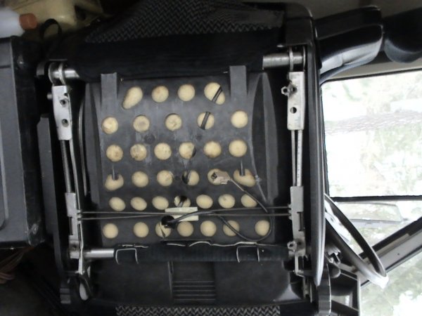

Så blev det "av bara farten". Int´va´de´mitt arbete!
Tyvärr så kom inte rätt slutbild med då jag hämtade dessa bilder
från "fiskpinneminnet". Den bild jag vill ha använt är mer framför
bilhörnet så man ser stolens vackra blå färg.

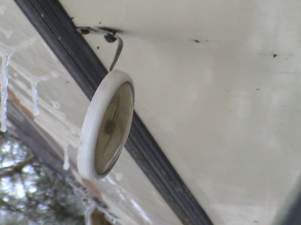

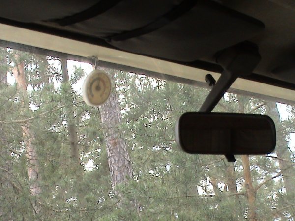

Idag börjar vi med hur jag löste problemet med yttertempmätning.
En helt vanlig rund fönstertermometer under alkoven framför vindrutan.
Den sitter skruvad innanför/nedanför alkovens "skarvlist" för att slippa
problem med regnet.

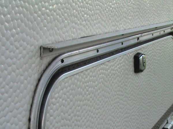

Nere i Krakow fann jag denne ungerske kollega som tyx ha haft problem med
regn in i långbänken.
En Al-vinkel skruvad och limmad över långbänksluckan!

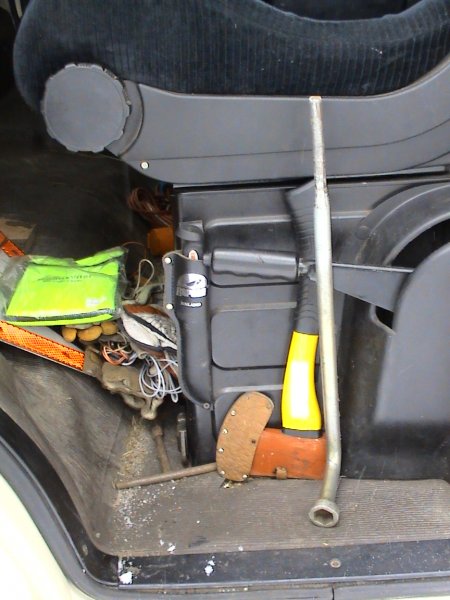

I lumpen lärde jag mig fördelen av att alltid ha kniv, yxa, såg och eldsläckare lätt
tillgängliga. Här har jag skruvat fast eldsläckaren i handbromsens plastsköld.
Mellan handbromsen och förartronen står yxan oxh med slidan fastskruvad i tronen
finns alltid en vass kniv. Bakom eldsläckaren står 2 hopfälda varningstrianglar och
på väggen bakom förarstolen hänger en hoppfällbar skogssåg.

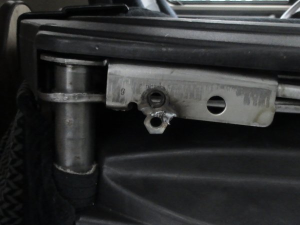

Hjulnyckeln har jag svetsat ihop med den skrattretande korta pinnen för att "häva
upp" stödbenen, därmed blev det bara EN sak att hålla reda på. Normalt ska den ligga
framför förartronen med "mutterhylsan" bakåt.

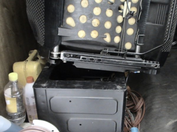

Det syns inte på bilden men inne i tronen har jag en vektygsväska och "elektriska
lådan" med säkringar, sladdar, ABIKOtång och "bra´f´te´ha´"-grejor.

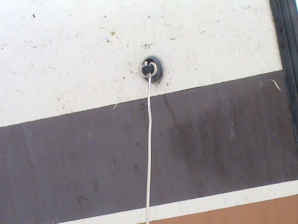

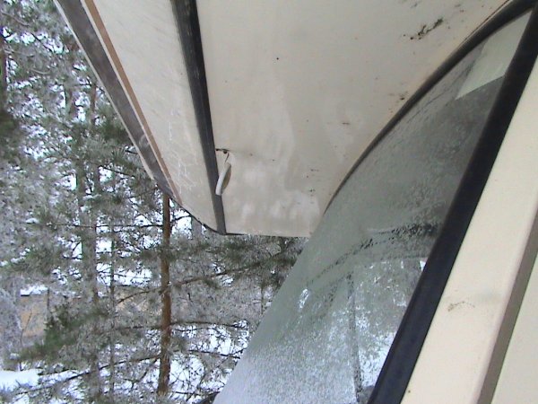

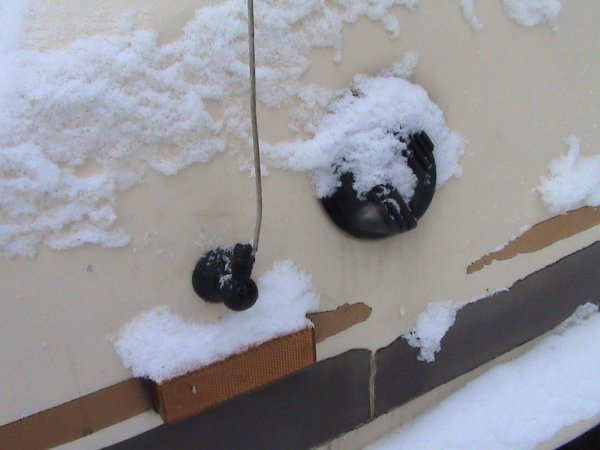

Flugfiskare som gärna kör små skogsvägar och radioantenn på framflygeln brukar
inte vara bra för kassan. Nya antenner tenderar att bli en dyr kassabokspost.
Billigare blev en en maskinskruv i antennfästet med bricka som kan klämma fast
en billig elsladd!
som fästs med dubbelt halvslag uppe i antennbeslaget på alkovfronten.
Är olyckan framme så är reparationen genast och gratis!

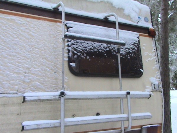

Att lyfta cyklar upp-å-ner på en hög cykelhållare är inte roligt, jag tog bågfilen,
kapade vertikalrören och teleskoperade in passande rörbotar från en kvaddad
Tv1-antenn och låste med lämpliga skruvar och flyttade ner ställets nedre fäste
på bakväggen. Teleskoperingen kan ses framför bakrutan.

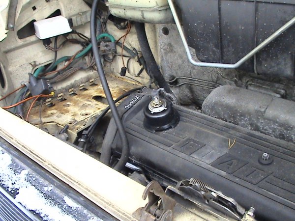

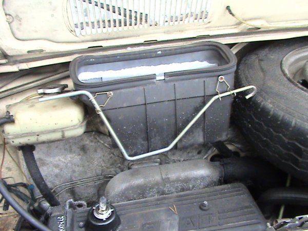

Nej, jag har inte monterat extraljus i motorn! Men för att lättare kunna ta ut
startbatteriet för underhåll och förvaring under vintern tog jag ut strålkastarens
glödlampa. Här är den lös men finns på plats till i vår.
