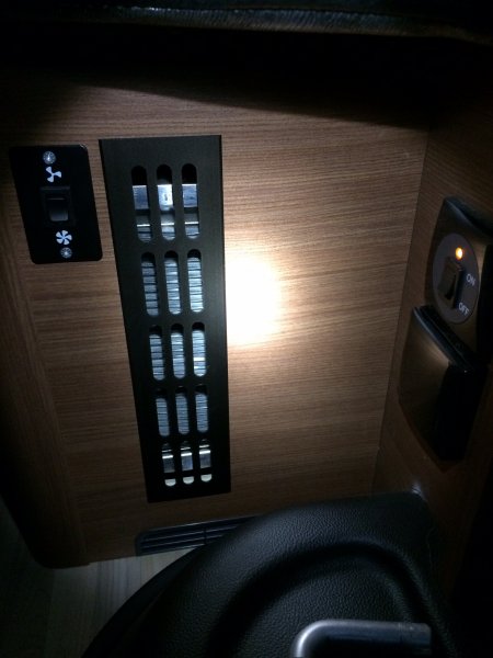

Undrar om någon i klubben kan förklara hur vår värmeväxlare fungerar? Vilken knapp ska vi slå på om vi vill att värmen i husbilen ska värma motorn? Och tvärtom?
Använder inte husbilen just nu men det är ju bra att veta till våren. Vi har en helintegrerad LMC -14 med vattenburen Aldepanna. Växlaren sitter vid dinetten bakom förarstolen.
Kanske ngn som har en likadan kan förklara?
Hälsning bilgrun

Hej på Er!
Först Grattis till en fin husbil ! Vi har en likadan -12a.
Värmeväxlaren fungerar enl.följande:
Knappen som sitter till vänster i bild är till bosterfläkten som blåser varmluft från Aldepannan genom gallret framåt vid förarsidan,det är två fläkthastigheter som du kanske har märkt.
Det finns en motsvarande knapp vid fotutrymmet på passagerarsidan som ger värme till defrostermunstyckena på instrumentbrädan .
Knappen som du har till höger i bild går till cirkulationspumpen till värmeväxlaren och används när man vill värma motorn,dock måste man ställa upp tempen på pannan så att den går kontinuerligt.
När man kör med bilen så behöver man inte trycka på någon knapp, utan bara ställa önskad innertemperatur på Aldepannans display som vanligt,då värms systemets vatten och även varmvattsberedaren upp utav värmeväxlaren.
Hur bra som helst!
Hoppas det klarnar något.
Hälsningar
Bengt
