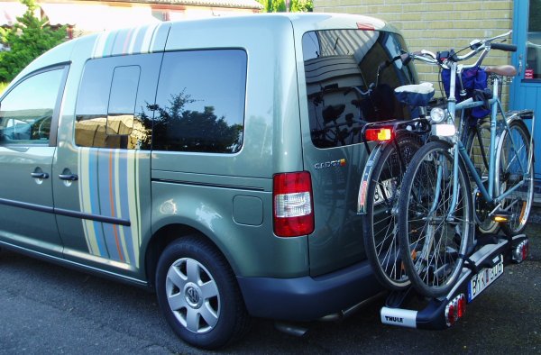

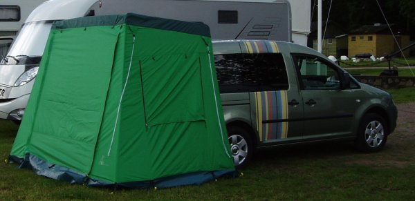

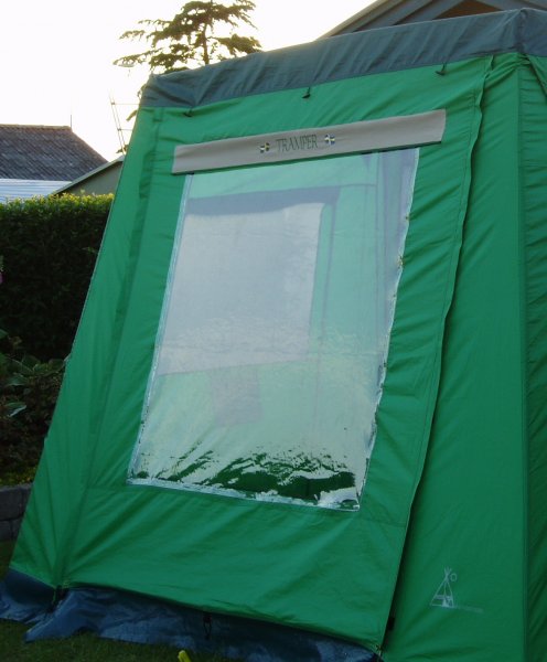

Vi har en VW Caddy Life Tramper, gas/bensin-bil som vi köpte ny i Tyskland, fanns ej att köpa i Sverige. Den har tält som man hänger på bakluckan, sänginsats så det blir som en sovalkov med gardiner för, bord o 2 stolar till. Vi köpte ett kompressor-kyl som fick plats under sängen - mycket praktisk. Dessutom har vi 2 st vädringsfönster som vi fäster på sidodörrarna. Efter en tid köpte vi ett större tält och sydde på sluss vid sidorna och gjorde ett stort genomskinligt fönster mitt fram på tältet.
Vi har varit i Estland, Lettland, Litauen och nere i Kroatien 2 ggr och den har funkat perfekt.
Bifogar några foto med nya tältet, men skickar gärna fler om ni mailar till oss
Vi har nu köpt en Burstner husbil och funderar på att köpa en mindre personbil VW Up när den kommer som gasbil.
Så våran fina Tramper är till salu så småningom om någon är intresserad.
När man inte har sänginsatsen i så har de perfekt lastutrymme och vi behövde bara en bil.

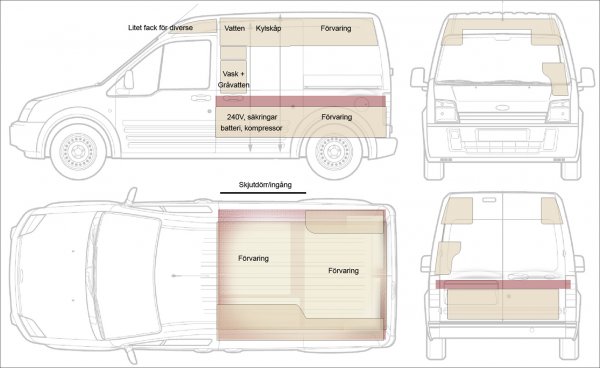

Har gjort en första skalenlig skiss över hur jag sett inredningen i huvudet
-med förbättringen att använda kompressorn till kylskåpet skild från skåpet enligt Jockes tips (då kan man, förmodar jag, göra ett "liggande" kylskåp och därmed minska höjden och istället öka längden på det -eller?).
Eldelen är ju en fast installation bakom förarsätet och så är även överskåpen inkl vattendelen samt kylutrymmet/kylskåpet.
Sängen/förvaringsdelen skall gå att lätt ta bort när plats behövs för annat som måste fraktas i lastutrymmet och under tiden camping inte är aktuellt.
Men det blir säkert förändringar/förbättringar när man väl har bilen hemma och kan mäta ordentligt på plats.
Kanske kan man få krypa runt i en Connect hos Fordhandlaren i Ängelholm innan köp och mäta ordentligt. Man undviker ju gärna att slå i skallen i något skåp när man yrvaket sätter sig upp på morgonen :)...
Känns skönt att kunna diskutera med er byggexperter innan man sätter igång ;)
Tänkte senare göra detaljskisser på varje "del" av inredningen och lägga upp här och förhoppningsvis få lite feedback på det, så att jag har ritningar klara när det väl är dags att börja med byggnationen.
Edit: Har nu sett på Youtube att det finns "fabriksbyggda" connect att köpa!!?
Fast där, som vanligt, skall "allting" vara med -på bekostnad av sängbredd, flytta runt allting, konvertera dinette till säng mm mm. Men väldigt tjusigt gjort.
Tack på förhand för ev synpunkter så här långt.
Mvh
UffeB

Som ett appropå till små husbilar/campers:
För ett par år sedan sviktade min sambos hälsa och vi fick avveckla vårt 22 år långa husbilsliv. Finns nostalgiskt beskrivet i albumet “22 års husbilsliv” på Facebook:
https://www.facebook.com/media/set/?set=a.1546331974364.2073425.1116970556&type=3&l=5dd8c6e67d
Själv ville jag inte helt lämna det nomaderande livet (trots 76 år) och inredde min personbil. De fem första bilderna i albumet “Jylland, Sept 2010” visar detta:
https://www.facebook.com/media/set/?set=a.1474289413345.2066357.1116970556&type=3&l=d14681794e
Året därpå sydde jag ett sidotält till min lilla mini-camper: Bilderna nr 7 och 8 i albumet “Campingtur Holland, Apr-Maj, 2011”:
[FONT=Times New Roman, serif]https://www.facebook.com/media/set/?set=a.1667051752283.2082324.1116970556&type=3&l=a09053ecb9[/FONT]
[FONT=Times New Roman, serif]Nu har hälsan hjälpligt återvänt, mini-campern är avvecklad och en ny husbil väntar oss i höst, en Kyros-2.[/FONT]
Kyros-2 / LS & BK
