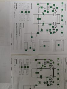

Fick vid min första fuktmätning 2018 värden på alla ställen i protokollet.
2019 var värden i väggarna kryssade, med motiveringen att det inte går att mäta dessa värden. Just pga aluminiumväggar.
Min naturliga fråga blev ju då :
Hur kunde ni göra det förra året???
Verkstaden sa att man gått på uppskattade värden (från Kabe).
Jag kan säga att min tilltro för vad jag betalar en tusenlapp föll rätt rejält.
Ser bara detta som en onödig utgift numera, mest för att behålla ett hyfsat andrahandsvärde - för jag tvivlar starkt på att man uppger de faktiska värden som uppkommer... Och att jag någonsin kommer få nytta av sk. "fuktgarantin".
