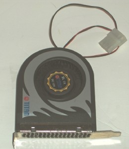

Jag använder denna datorfläkt till takfönstret i våran husbil,eftersom takfönstret inte är isolerat så hade vi problem med kondens innan jag monterade 2 st sådana här fläktar.
Dom låter lite om man kör dom på 12v, jag kör dom på 6v då är dom nästan ljudlösa.
Sök på Titan TTC-003 finns andra märken också.
