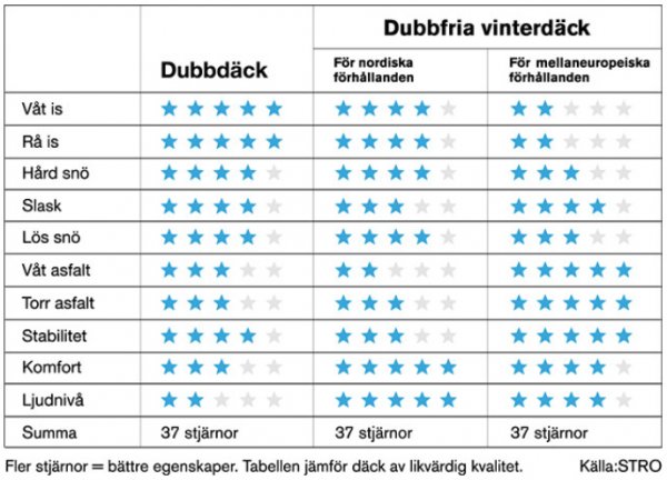

Det som tilltalar mig mer och mer är mellaneuropeiska vinterdäck till resor söderut, men då får man nästan ha kedjor vid is-förhållanden (kanske köpa på plats). Det råder oftast en kompromiss bakom varje val man ställs inför här i livet!
Jag har kört runt i Europa det senaste decenniet med olika vinter- åretruntdäck och trivts alldeles utmärkt med dem. Mellaneuropeiska vinterdäck är någonting som jag har funderat på men aldrig provat. Lite mindre gumminblandning skulle ge bättre grepp på sommarvägar, påstås det (fan tro´t). Du får gärna prova, Ranko, och publicera testresultaten här på forumet! :D

Jo du Jappe, jag letade vidare och hamnade på en sida om "godkända vinterdäck i Sverige" och där hittade jag inga "sydeuropeiska vinterdäck" alls. Det hjälpte inte även om däcken var märkta med M + S vilket kan innebära BÖTER här hemma.

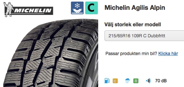

Nu är jag inne på samma linje som du och spånar vidare med Michelin Agilis Alpin 235/65 R16C 115/113R. Det som tilltalar är däckmärkning "C" (låg rullmotstånd), "B" (våt underlag) och 71 dB (lågt ljud). Dessutom är dom godkända överallt för vinter med M+S och alptopp-symbolen. Det enda som svider är priset :o:
Kan detta vara till hjälp. Prisöversikt på det däcket du vill ha.
Michelin Agilis Alpin 235/65 R 16 115/113R - Vinterdäck - Hitta lägsta pris, test och specs

EU-märkning av däck - vad betyder symbolerna?
Ny däckmärkning från EU
Den nya däckmärkningen gäller från och med 2012-11-01 för däck som tillverkats efter 2012-07-01. Den nya märkningen gäller inte för dubbdäck och regummerade däck.
EU-däcketiketten visar viktiga säkerhets- och miljöaspekter för ett däck. EU-däcketiketten påminner om den
etikett för energimärkning som finns på vitvaror och gör det enkelt att jämföra olika däck med avseende på våtgrepp, bränsleeffektivitet och buller.
Det är viktigt att komma ihåg att den nya däckmärkningen inte fångar upp det som är viktigt för nordiska vinterförhållanden, grepp på is, snö och slask.
För att kunna köra säkert är det viktigt att välja rätt däck till de aktuella förhållandena.
Våtgreppet klassificeras med hjälp av värden från A till F:
A = högsta klassen
F = lägsta klassen
Vad är skillnaden mellan däck i klass A resp. F?
Skillnaden i bromssträcka på vått underlag mellan en bil med klass A resp. klass F-däck är över 10 meter.
Bränsleeffektiviteten anges i olika klasser från A till G med hjälp av en färgkodad skala.
A (grön) = den högsta klassen för bränsleeffektivitet
G (röd) = den lägsta klassen för bränsleeffektivitet
Skillnaden i bränsleförbrukning för en bil med däck av klass A jämfört med klass G är ca. 0,5 liter per 100 km.
Ca 80 liter bränsle sparas per år (vid en körsträcka om 15.000 km/år)
Bullernivån mäter det yttre däckbullret i decibel.
EU-klassen för däckbuller mäter det yttre däckbullret i decibel.
Eftersom de flesta inte är bekanta med decibelvärden visas även bullerklassen. Detta visar däckets bullernivå i relation till de kommande europeiska gränsvärdena för däckbuller.
1 svart våg: Tyst (3dB eller mer under det framtida europeiska gränsvärdet)
2 svarta vågor: Rimlig (mellan det framtida europeiska gränsvärdet och 3 dB under)
3 svarta vågor: Högljudd (över det framtida europeiska gränsvärdet)
//Ovan saxat från Köp billiga Däck och Fälgar online - Däck365.se

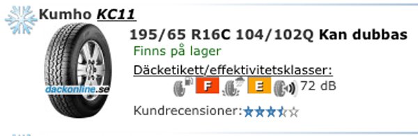

Kumho blev vårt val...

Att jämföra ovanstående däck är väl heller inte helt rätt eftersom det ena är ett orubblig vinterdäck och det andra är ett fullsajpat friktionsdäck.
Som åretrunt däck skulle jag valt det odubbade Kumho däcket.
