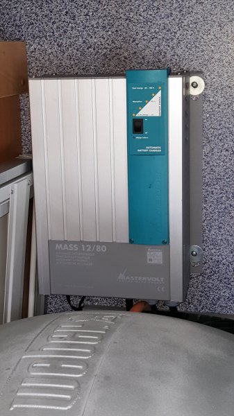

Självklart räcker det lilla elverket, även om han "bara" kommer att få 79A de första minuterna, sen tar förmodligen inte batteribanken emot högre laddning, då spänningen stiger fort vid dessa strömmar.
Tror att har man konkat fram ett bärbart elverk så får det det gå nån timme.
Varför det sitter en sådan kraftig laddare monterad på en ordinär batteribank är ett litet mysterium, eftersom bly/syra batterierna inte kan ta emot dessa srtömmar under särskilt lång tid.
:confused:

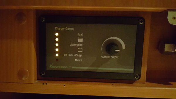

Jag instämmer helt, onödigt kraftig laddare, men nu finns den och om inte förr så kan den ju utnyttjas bättre om och när Li-batterier monteras!:)

Hittade nyss att din laddare drar 1400W när den går för fullt !!!
Ifall den mot förmodan laddar på för fullt, så kan det bli problem på 10A-stolpe med värme o allt den ska räcka till.

Ja det är ju ganska häftigt, men aldrig haft problem med säkringar som löser ut, hemma står den ansluten på 10A.
Samtidigt så kör vi som regel minst 10 - 15 mil sista etappen hem så bilen har ju då fyllt på en del.
Men kommer jag till en camping med tömda batterier av någon anledning så kan det ju vara tufft att köra 2kwh på pannan samtidigt så lösningen då får väl bli gasol enbart, tills den bulkladdat!
Även laddaren (inte ägaren) går att reglera ned en del genom att sänka output level.(tror jag)
