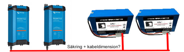

Anders, jag kommer att koppla ytterligare en Victron Blue Power IP22 12V 30A vilket kommer att ge mig 60A laddning med Hondan under grå-dagar i Norge. Tanken är att skona omgivningen ljud-och-CO2-mässigt genom halverad laddningstid från el-aggregatet...
Frågan är: hur tjock kabel skall vara mellan 2 x 12V 30A laddare (60 A) till 2x100Ah Li-batterier. Räcker det med en kabel 6mm2? Säkring(ar), storlek och placering? Hur löste du din(a) kabelareor? Jag vill gärna koppla båda laddare direkt efter varandra och spara utrymme genom bara en 3,5 m 6mm2 kabel vidare till batterierna. Är detta underdimensionerat på något sätt?
OBS! ordinarie säkringar sitter redan på output-linan som sitter efter reläet som styrs av BMW-702 (enl. din modell)
