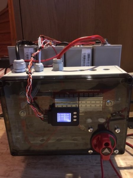

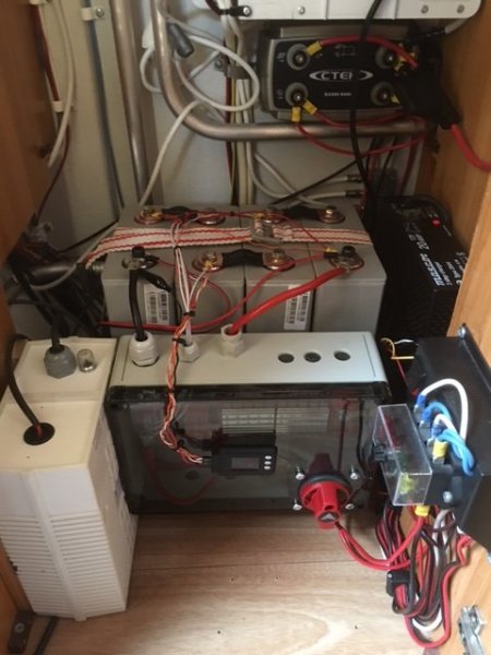

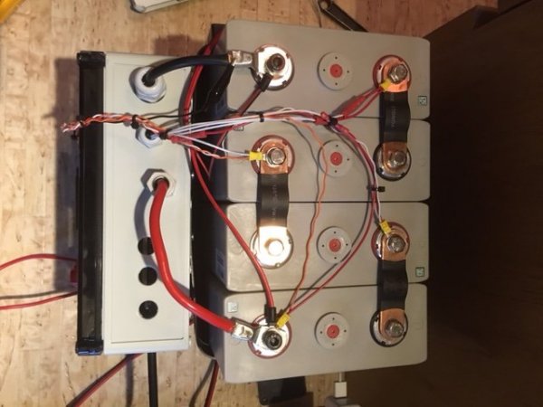

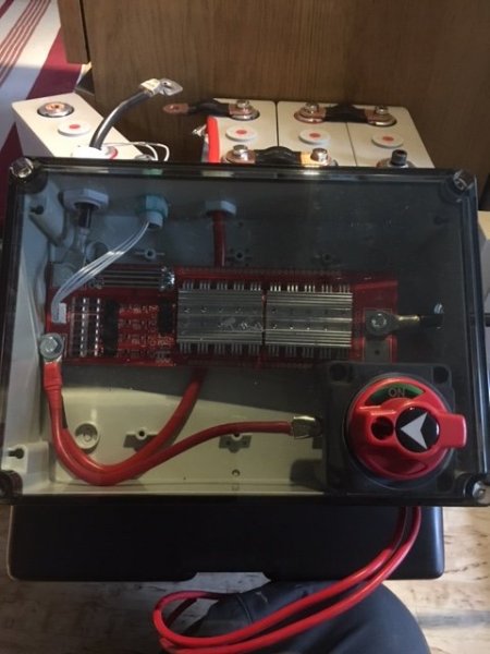

jag byggde förra året ett Lifepo4 180Ah batteripack med BMS till husvagnen
eftersom vi fricampar jättemycket
jag köpte allt från ev-power.eu ,kostnaden blev ca 12-13 tusen
kostnaden blir billigare i längden för det kommer hålla ca 2000-4000 uppladdningar
Kommer nu montera in det i den nya husbilen jag köpt igår Dethleffs Magic Edition 2011
bilder på batteribygget
    51,9 KB · Visningar: 51
    47,5 KB · Visningar: 51
    54,1 KB · Visningar: 50
    59,8 KB · Visningar: 55

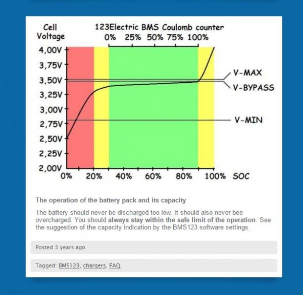

Att detta inte är så enkelt, så långt har jag också hängt med,
känns som det blir en större investering än att bara byta till LFP-batterier.
Reagerade på denna graf.
Som jag tolkar det så bör man inte utnyttja mer än ~60% av LFP-batt. kapaciteten, då kan man undra ifall denna "investering" går ihop :confused:
men jag kanske tolkat den fel :oops:

Nej du har förstått det hela rätt.
Man kan arbeta med LI batteriet mellan 20% och 80% av sitt område, ett bly mellan 99-65% så LI går att använda dubbelt så mycket som blybatteriet.
Dessa 60% är per cell!! dvs om vi antar att vi har en form a obalans vilket man får med tiden speciellt vid stora uttag så minskar dessa 80% kanske nedåt 70% vilket är en stor anledning till varför man kämpar med BMS idag och de stora elektronikföretagen som gör kretsarna till BMS tex TI, Linear Analog Devices.
1 mv i i mätfel säger man motsvarar 1% minskning av tillgänglig ström(SOC).
Och 1mV mäter man inte enkelt med en vanlig multimeter, kretsar för allt detta inom BMS finns knappt ute ännu det här är nya grejer.
Tillverkarna nämnda ovan pratar om "Usable Energy" vid 85% laddning som 60% av nominellt värde på batteriet, dvs 60Ah på ett 100Ah batteri.
Med deras teknik i BMS kan man lyfta upp laddningen till 70% om man kan få bort felen vid mätningar till 0, 68% vid 1% fel.
Viktigt att förstå här är att både urladdningen måste brytas i förtid pga dessa fel men även laddningen måste avbrytas i förtid av samma anledning, dvs ett mätfel på 1% ger 2% summerat.
Skulle säga att man ska resonera ungefär som Ranko om jag försod honom rätt, dvs att det finns egenskaper i batteriet som man vill ha och är villig att betala för inte att det lönar sig annat än såklart om man använder dom i yrket tex telco där service och driftsäkerhet är något man värderar också.
Laddar man sedan i kyla så riskerar man att förstöra batteriet.
Det är mycket mycket att tänka på och ska man klara 2-4000 laddningar så ska man nog inte hempula om man nu inte jobbar med sakerna såklart.
Och för den med miljötänk, vad ska man göra med LI batterier när dom är uttjänta, det finns idag inget återvinningssystem tydligen utan dom skall kastas bland vanliga sopor, tänk om man ställer LI batterier som ser ut som vanliga tillsammans med bly batterier:mad:
Som sagt, early adopters är nog en bra definitionen på dom som installerar LI batterier och med det kommer lite pyssel men pyssel kan också vara roligt men sällan lönsamt.
Får mig osökt att tänka på kamrem som är bättre rent tekniskt men hur många vill ha kamrem idag när vi sett baksidan:D

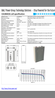

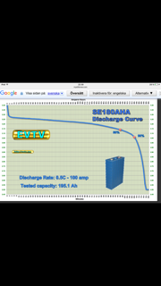

den grafen är lite missvisande
Här är kanske en bättre
Det fina med Lifepo4 batterier är ju att det finns bra med
volt mot slutet ,vem har inte märkt att ett blybatteri när det
är halvfullt eller mindre och tex vattenpumpen går igång så
blinkar ju alla lampor till , tvn flimmrar till, allt det beror ju på att volten
sjunker och det blir spänningsbortfall
det har man inte med Lifepo4
    31,1 KB · Visningar: 689
    31,7 KB · Visningar: 687

Någon är jag eller?
Varifrån har du fått dina siffror? Mina är från Linear men dom har såklart sin agenda:)

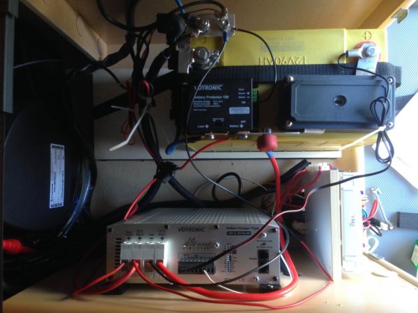

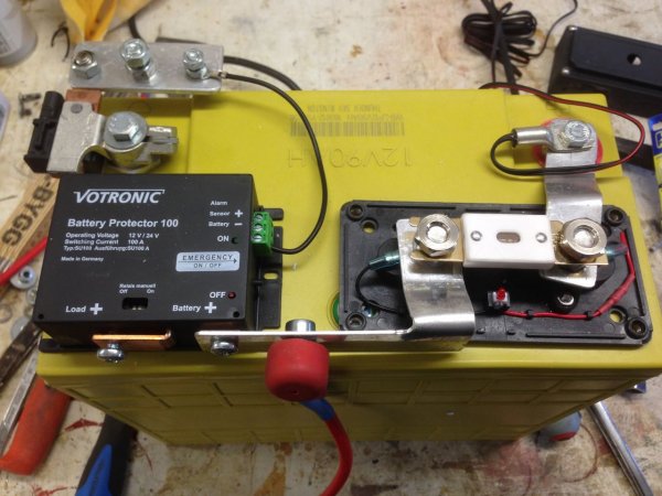

Då vart det klart med installationen av lifepo4! Lite mer jobb än väntat men det gör inget för det är ju kul att skruva husbil. Har det trångt i elutrymmet så det blev en hel monterat ovanpå batteriet, allt för att få så mycket klart som möjligt före själva installationen. Nu laddar det otroliga mängder ampere trots att batteriet är nästan fulladdat redan, 30A på tomgång! (är lite tveksam hur hårt jag ska ladda maximalt så det är nu nedskruvat till 30A från 45A, ställbart via switch)
Det stora problemet var att man inte kan använda D+ som kommer från EBL utan det måste tas direkt från motorn. Tog en hel del tid att felsöka.
Några bilder när det är nästan klart.
GTV6
1.735
Håbo
23263
Sv: Framtidens bodelsbatteri?
Stiligt, vad är det för D+ som kommer från EBL och varför gick inte den att använda?
Ser att du har "superladdaren" stående, är det okey att montera den så tänker på värme avledning?
En väldigt fin sak med denna laddaren är att dom har en sense som känner av spänningen vid batteriet istället för en inbyggd sense som de flesta har.
När jag kikade lite närmare säg däremot jorden ut från laddaren väldigt klen ut, ska den vara så, är den kanske gjord på samma sätt som CTEK DUAL eller?
JonasS
1.830
Växjö
9235
När D+ från EBL användes så "pulserade" laddaren och bilens halvljus svajade samtidigt som det inte blev någon laddning. Kanske den tar D+ som någon referensspänning?
Laddaren kan monteras på valfritt håll. Har fläktar i bakkant och det finns utrymme för luftflödet.
Den känner inte av spänningen vid batteriet?? På pluspolen sitter temperaturkännaren som minskar laddningen vid kyla.
Jordkabeln är utbytt mot 16mm2. Lite isolering runt pluspolen har också kommet till samt fastsättning och uppstrappning av kablarna så det ser snyggt ut.
Aha, men laddaren ska enligt vad jag förstår ha en sense, det är kabel som rekommenderas att använda om den finns!
Beträffande jord så ska man alltid försöka jorda mycket bättre än man ansluter + detta då jord är referenspunkten i allt.
Har du använt ändhylsor(små rör man trär över kabeln innan man stoppar in den i skruvplinten/sockerbiten) till + och -, det är viktigt!
Är fö riktigt sugen den laddaren, bästa jag sett som passar husbil/båt men attans dyr!

Jo, kollade i manualen och det finns uttag för dra separata kablar för att mer noggrant läsa av batterispänningen,
Har inte använt ändhylsor, någonstans måste ge upp pedanteriet och se till att få det klart :)

Snyggt Jonas med tanke på utrymmet du har. Jag har samma problem och måste montera vertikalt min Votronic 1212-25 Li laddare (s.k. B2B "booster" för Euro 6 & D+ anslutning). Du har den redan i din "allt-i-ett" Li-laddare.
Ser en blå kabel på Batteri Protectorn som måste vara den som går till dina förbrukare. Har du säkrat den?

Hoppa inte över dom, det kommer att skapa problem vad det lider att inte använda ändhylsor. Tången kan vara dyr tyvärr men det är värt att få till en bra anslutning.
Och Sense, tråden som visar att dom tog sitt jobb på allvar anslut den:)
Ja den blå kabeln går till förbrukarna. Den stora svarta burken före Battery protector är Biltemas säkringshållare. Sitter 150A säkring där.
Spänningsavkännarkabeln borde inte behövas eftersom det är så korta och kraftiga kablar till batteriet. Däremot så står det så här i manualen:
"Ohne Fühlerleitungen, bei Kabelbruch oder Sicherungsdefekten wird auf Normalbetrieb mit Ladekabel- Kompensation, d.h. berechnetem Ausgleich der Spannungsverluste auf den Ladekabeln innerhalb der Werte der Tabelle 1 umgeschaltet."
Förstår inte riktigt tyskan här men tror de menar att vid kabelbrott så gör "sense" nytta eftersom laddaren inte försöker överkompensera spänningsfallet ???
Snåljåp, inte kosta på 0,75m2 kabel till en så fin laddare ;)
