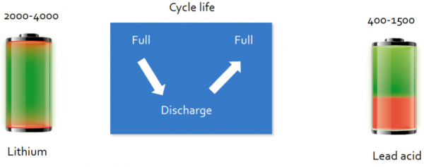

... Är det någon som har en jämförelse med LiIon batteri vs Optima stavbatterer?
Optima är blyvariant och bör ligga på ca 400-1500 cykler. Här ser du en visuell jämförelse med LFP som bör ligga på ca 2000-4000 cykler. Hoppas det hjälper lite som svar på din fråga Stig.
Du kan läsa mer på Victrons hemsida. Det som tilltalar mig mest är vikten och snabbladning.
Sv: Framtidens bodelsbatteri?
Tackar för svar, jag börjar misstänka ett tryckfel med fem års livslängd. 2000-4000 tusen laddcykler tyder på betydligt längre livslängd.
