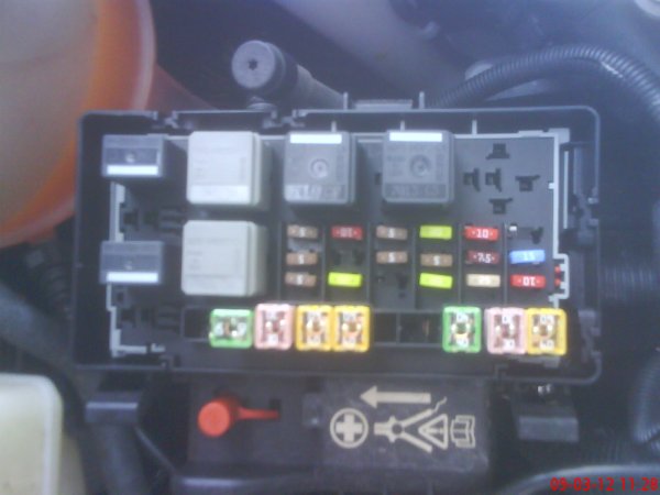

Jag har en Ford Transit -07.
Så här ser "elcentralen" i motorrummet ut.
Är det möjligt för mej att bara köpa ett relä som angivits i tråden tidigare och montera det i "elcentralen"? Och i så fall i vilken sockel.

Angående Ford Transit. Var inne hos Ford för att fixa halvljusautomatik på vår Ford Transit 2008. Det gick tyvärr inte med det enkla datorförfarandet på denna modell. Man föreslog då att sätta in ett relä. Reläboxen vill jag minnas satt i förarutrymmet framför passagerarplatsen. Tyvärr fanns inga ledningar framdragna till den aktuella reläplatsen, så det hela skull bli rätt så dyrt.
Vi avstod tills vidare. Vet inte hur det är på 2007 ärs modell, men det finns tydligen två platser för relän.
Mvh Owe

Har en Ford Transit 2007. Var in idag till Modins i Uppsala och ordnade med så att halvljuset slår på automatiskt.
Det dom gjorde var att gå in i databoxen via egen skärm och gjorde en justering. Sedan tog dom bort handsfacket och där bakom satte dom in ett extra relä. funkar perfekt. Allt som allt tog det ca 45 min.

Det fungerade utmärkt med detta relä. Köpte ett på Bilia i Alingsås i torsdags,(180 kr kostade det nu, värt varenda öre). De på Bilia hade inte hört talas om denna möjlighet. Så de lärde sig också något nytt. Satte in relät i säkringsboxen och det fungerade direkt.

Hej på er, jag har läst allt om fords halvljus så jag åkte till fordoch inhandlade det relät som det står om tidigare och det funka klockrent , vi har en hymer van 2006 :spinny:vi är väldigt tacksamma

Har haft problem med höger blinkers som lagt av på min Transit 2006. Slutade med att Bilia Sisjön fick ta hand om problemet. Dom hittade ett relä som var kass och bytte det. Men när jag kollade alla funktioner visade det sig att helljuset inte funkade. Tack vara bilden kunde jag konstatera att dom satt relät på fel plats och när jag skiftade funkade allt som det skulle.
TACK för din hjälp.
