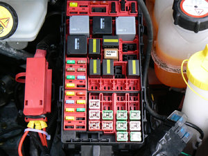

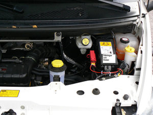

Ford Transit fram till 2006
För Ford Transit fram till 2006, går det ofta att komplettera med ett relä för halvljusatomatik, finns att köpa hos Ford som reservdel, kostar ca 100 kr.
Monteras enl bifogade bilder (det bruna reläet märkt Halvljusrelä).

Relät heter
85GG-14N089-CA
Ford finnis 6149339
J
