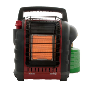

Sökte, och kollade en av alla de träffar som kom upp där man kunde läsa följande rekomendation:
"Denna rejäla gasolvärmare är med sin kvalitet och ringa storlek idealisk för alla typer av utomhus aktiviteter där värme önskas, eller varför inte som säkerhet den dagen strömmen går."
Märkligt att ingen myndighet stoppar sådant här tycker jag. Ordet "säkerhet" i sammanhanget smakar onäkligen lite illa.

Beskrivning
Gasolvärmare Jakt-Buddy – Amerikas mest sålda portabla gasolvärmare. Gasoltuben.se lanserar Jakt-Buddy först i Skandinavien. En portabel gasolvärmare speciellt utvecklad för jakt och båtliv. Denna rejäla gasolvärmare är med sin kvalitet och ringa storlek idealisk för alla typer av utomhus aktiviteter där värme önskas, eller varför inte som säkerhet den dagen strömmen går. Man kan dessutom montera Jakt-Buddy på väggen! 2 års garanti!
Jakt-Buddy är idealisk för friluftsliv
Gasolkaminen och dess ringa storlek gör att man på ett smidigt sätt kan ta med sig och värma upp i båten, tältet, jaktkojan och stugan eller som din “Little-Buddy” med när du pimplar på sjön. Observera att kaminen blir väldigt varm och därför skall det finnas gott om utrymmet ovanför gasolbrännaren.
Säker användning inomhus
Gasolvärmare Jakt-Buddy har alla funktioner man kan önska sig från en gasolkamin och är helt säker för användning inomhus! Kaminen är framtagen för inomhusbruk och är därför utrustad med automatisk syrgaskontroll (Italienska OSD) som automatiskt kontrollerar och stänger av kaminen innan nivån av CO2 eller CO blir för hög. Detta gäller även om ”pilotlågan” skulle slockna. Därför behöver du inte vara orolig för att kaminen tar för mycket utav syret i rummet.
Kräver ingen skorsten eller installation
Gasolvärmare avger varken rök eller sot, detta tack vare den höga och rena förbränningen. Därför blir Jakt-Buddy 100% portabel och fri från installation.
