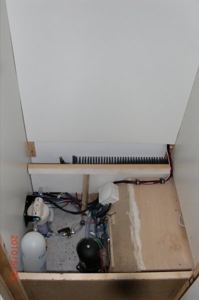

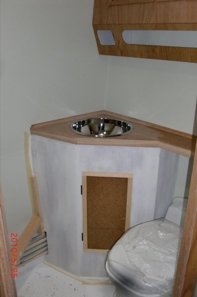

Sv: Fortsatt renovering
Tisdag igen, har nu monterat fast toaskåpet på toan. Blev ändå en massa spring innan jag ville limma fast bänken. Vill ha en bra passning så att limmet verkligen håller det som avses. Fortsatte sedan med en inv väggskiva som utgör luftspalten i garderoben. Fixade också till ett ”lock” över vattenpump och filter på golvet i garderoben. Återstår bara en stång för kläderna att hänga på.
Gav mig sedan på ett riktigt struljobb. Att försöka böja en gardin/ draperi skena - av aluminium - att följa radien i duschen. Måste ju hela tiden se till att inte klämma ihop listen så det tog för lång tid egentligen. Det lyckades i alla fall till slut. Monteras i morgon tillsammans med installation av vatten och avloppsslangar på toan samt om jag hitter skall skåpet målas. Till detta instrumentpanel, matta i hytten……………………………..Puh..
Återkommer:music-icon::music-icon::music-icon:
Hälsningar Bror

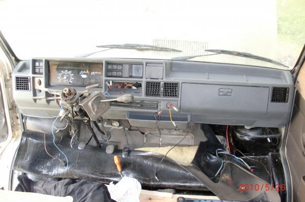

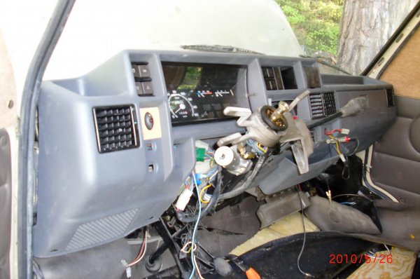

26 mj 2010
Onsdag idag och härligt väder. Dags att försöka montera tillbaka instrumentbrädan. Har dragit mig lite för detta ett par dagar då det är mycket som skall anslutas och många kablar är det. Nåväl nu sitter den på plats och allt verkar fungera men har två kablar över som jag inte kan räkna ut var dessa skall sitta. Får köra uteslutningsmetoden. Fungerar allt så kanske dessa kablar fanns där från början, Finns också en immobiliser monterad och även den fick jag igång. Undrens tid är inte förbi tydligen.
Hade också lite jobb kvar i garderoben så det fick bli lite uppmärksamhet även där. Det som nu återstår i garderoben är att montera klädstång och också golvdelen. Gör detta golv i plywood dock inte med gångjärn, men det skall vara lätt att öppna för kontroll och ev service typ rengöring filter etc.
När nu garderoben snart är klar så återstår det att göra två bord och detta känner jag som ett problem. Skulle vilja ha typ Perstopsskiva men har inte kläm på var man köper detta. Skulle i så fall kunna bli ett lätt och starkt bord så jag kanske måste jaga vidare var dessa laminat kan köpas. Skall kolla av lite imorgon och hoppas också att ett komplett avgassystem kommer från Tyskland så att jag kan montera detta före montering av avloppstanken.
Hälsningar Bror

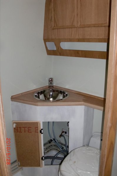

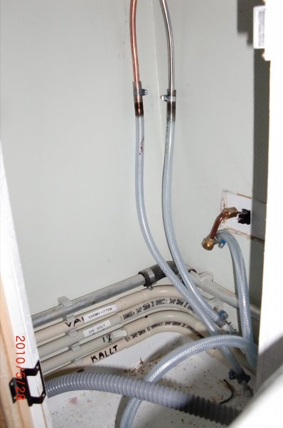

27 maj 2010
Torsdag och ärtor o pannkaka. Tyvärr gäller det inte för mig. Det är bara arbete. Nåja det blev käk idag också.
Har jobbat med detaljer idag men också monterat det mesta i garderoben, t.o.m klädstången, sågat och slipat till ek-lister ( dessa är böjda) till toadörrens foder i över och underkant. Borrat hål för avloppsslang på toan och dragit ut slangen under bilen, använt massor av lim i genomföringen för att slippa få ev vatten i golvet vare sig det skulle komma inifrån eller utifrån. Gör en knorra på slangen som kommer att fungera som backventil för att slippa dålig lukt i bilen. Det finns jhu massor av små justeringar att göra hela tiden men jag tycker att det minskar. Det skall inte vara mycket kvar i själva bodelen efter detta veckoslut. Då återstår jobbet med hytten, montering matta o stolar, dess lackering förstås.
28 maj 2010
Härliga fredag - igen. Har just fått röding och färsk svensk potatis tillsammans med en lite Aalborg- (kanske var två….) och fantastiskt gott vitt vin. Kan bara konstatera att det finns dom som har det värre.
Har jobbat med att göra klart toa delen och dess installation av alla slangar och kopplingar. Allt på plats. Saknar en slang till färskvattentanken plus en förminskning från 12 till 10 mm slang. Allt kopplat så det vore skoj att prova dess funktion. Har att vänta på Henriksens husvagns-center och leveransen till dem som tyvärr sker först på torsdag,
Ett stort aber och tidsspillan är att jag den 2 juni skall operera öga nummer två och det medför en försening. Har bara nästa vecka på mig för sedan skall bilen på lackering med allt vad det innebär. Har valt en gammal färg som fanns på Volvo Amazon och PV på hedenhös tid. Färgen heter 67 och är blågrå. En passande och neutral färg till denna kärra även om det skulle varit roligt med andra färger, Bilen är ju trots allt ganska gammal och man måste kanske behärska sig lite. En av ljuspunkterna med denna lackering är att den är gratis………… Nåja, förser lackeraren med en del objekt varje dag så det är kanske därför. Man tackar ju inte nej till ett sådant erbjudande fast gentligen skulle jag vilja ha gjort även detta själv.
Toan börjar närma sig klar och det som återstår skall jag försöka fixas under helgen. Bl.a skall duschdelen monteras samt skruva fast en skena i taket till duschdraperiet. Har även monterat sidoljusen i bakre övre hörnen och imorgon funderar jag på att montera HBK loggan och medlemsnummer. Vill ha detta på från första början. Vill ju framhålla sin favoritklubb.
Det kommer att vara ett ganska gott om utrymme undet tvättstället för rengöringsgrejer eller vad man nu kommer att förvara där.
Skall också måla hela skåpet , om nu inte min bättre hälft vill gora det. Hon är mera noggrann dessutom.
Återkommer:mcride::mcride::music-icon:
Trevlig helg till alla
Hälsningar Bror
