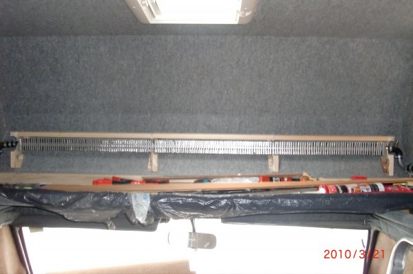

Sv: Fortsatt renovering
Snö idag och minus 1 grad vilken missräkning. Satt ute i solen o fikade igår………

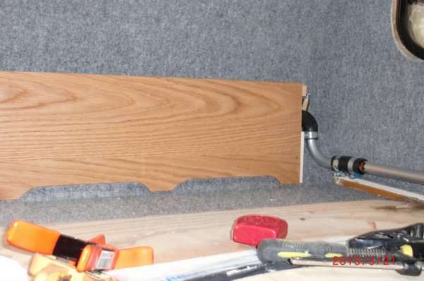

Dagen har ägnats åt sovalkoven. Tillverkade en panel som skydd för värmen då man ligger i alkoven. Inbillar mig att det kan bli ordentligt varmt om vattnet i systemet är ca 70 grader. Lite av ett problem kan det ju bli med tilluften underifrån men skall klura lite mera på det. Det kan gå att få en springa på ca 1 cm under madrassen, tar då kalluft från hytten, om man anstränger sig så det skall lösa sig.
Turen har nu kommit till att göra dörren till toan och till det skall det basas fyra reglar som skall kunna hålla formen och välvningen på dörren. Har tillverkat en mall och hållare för den kokheta brädbiten. Tyvärr så måste jag tillverka en i taget för jag orkade inte göra mer än en jigg. Har en del smått o gott att göra i övrigt så det är ingen ko på spåret.
Nu får det bli söndagskväll.
Återkommer :music-icon::music-icon::music-icon:+++
Trevlig kväll
Hälsningar Bror

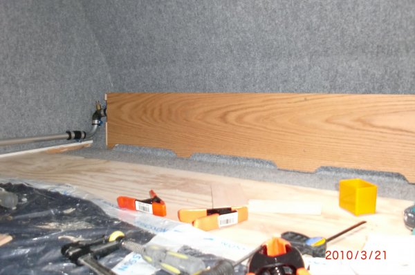

    736,1 KB · Visningar: 34
    835,1 KB · Visningar: 34
    586,6 KB · Visningar: 32
    467,4 KB · Visningar: 32
    784,4 KB · Visningar: 32

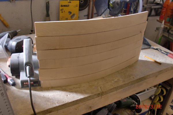

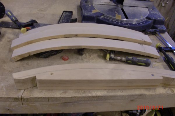

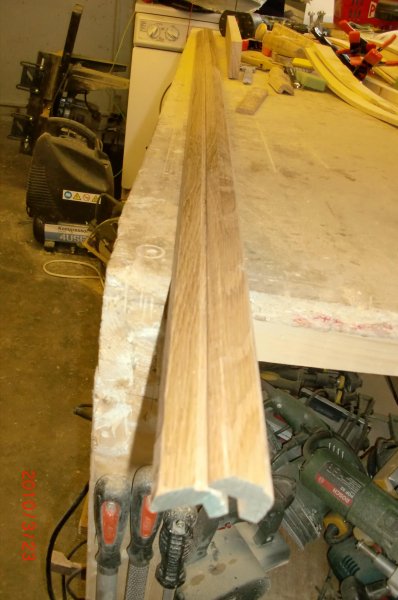

Jobbar med toan nu och har tillverkat en del av dörrkarmen. Sågade och fräste ur ett spår i en ekbräda som sattes på plats med skruv och lim. Lämnat nu att torka över natten. Har också sågat till reglarna till dörren. Försökte basa men det skulle ta sån himla lång tid så jag sågade ut dessa i bandsågen. Tror att det nog kan bli lika bra. Böjningen på dörren är ju inte så stor så det skall nog fungera.
Lite pillrigt med välvd dörr och skulle nog varit lat och gjort dörren rak. Hade sparat en del tid men nu är det som det är.
Bilen står kopplad med 230 volt och Aldepannan jobbar helt perfekt tillsammans med de två pumparna. Jämn och fin värme i bodelen och har provat med olika termostatinställningar och allt fungerar som förväntat. Skall lägga ut en lör termometer för att kolla riktigheten. Tycker att 20 grader är rena bastun men det är klart jag sitter ju inte stilla precis,
Borde egentligen också jobba att skruva fast säkerhetsbältena men vägrar ligga under bilen när det är snö och vatten kommande uppifrån. Det kommer nog tider till det senare.
Bilderna föreställer bandsågade ej putsade reglar till toadörren
samt ekbrädan som skall bli förstärkning och v dörrkarm till toan
Återkommer:music-icon::music-icon::music-icon:
Hälsningar Bror

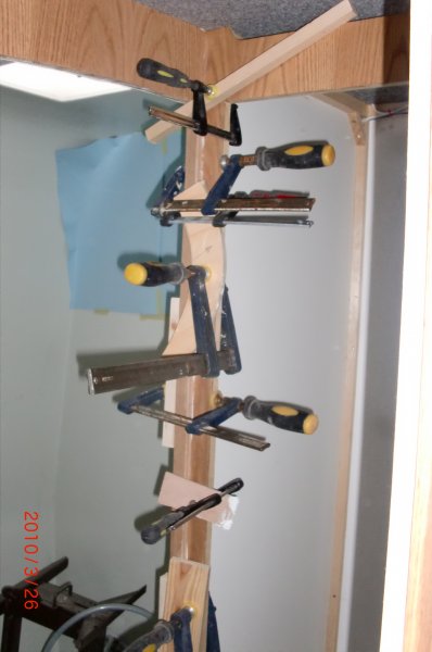

25 – 26 mars 2010
Så var det fredag igen. Å snart sommartid också.
Hade ett mycket trevligt besök idag av HBK 92 Håkan Johansson ( Håkan J ) som hade vägarna förbi. Vi hade en trivsam stund pratande om husbilar-husbilars uppbyggnad och bilar i övrigt.

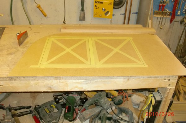

Torsdagen gick åt att skaffa och hyvla/ passa till en ekbit till höger dörrpost . Limmade på en förstärkning och utfyllnad för att få plats med gångjärnen
Idag så har denna del limmats/skruvats fast på toaväggen och lämnats att torka ordentligt.
Fortsatte med att göra en mall för skåp till toan. Vet inte riktigt hur det skall se ut men det skall bestå av två dörrar med spegelglas-måste ju se om man ser presentabel ut- men också gömma expantions-kärlet och den skall man lätt komma åt för kontroll påfyllning etc. och där får det bli en vanligt lucka.
Vet inte riktigt vilket material jag skall använda vet dock att färgen skall vara vit så man kan kanske använda vilken plywood som helst och grunda denna väl, men skulle också kunna tänka mig att använda aluminiumplåt-kanske väger lite mindre , har ju dessutom komposit då man isåfall skulle kunna få lite mjukare former. Vi får se, mallen är i alla fall klar.
Nu kommer det inte att hända så mycket på en tid för ikväll kommer våran dotter från Grundsund med man och två goa barnbarn-Klara och Ture -och då annat stå tillbaka. Åker sedan på tisdag till Metropolen Murjek allesammans för påskfirande med god mat o dryck och om möjligt mycket skoteråkning.
Tillönskar er alla, var ni än är och vad ni än gör
en mycket god, glad och trevlig påsk
Var rädda om varandra och kör försiktigt.
Hälsningar Bror

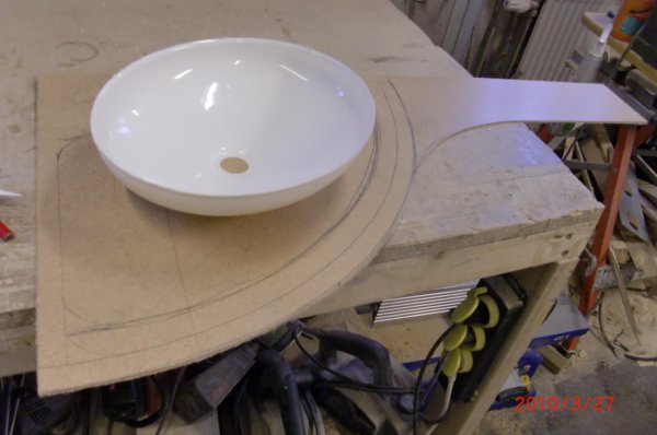

Arbetet med husbilen drogs igång igår med att mäta och fundera på toan och dess skåp o tvättställ. Har inte hittat ett bra och i mått passande tvättställ så jag gör ett själv i komposit. Har lite kolfiber och kevlar liggande som jag tänkt använda. Kanske lite överkurs men det blir lättare än om jag använer vanlig glasfiberväv. Började igår med en plugg och detta fortsatte även idag. Tar nog ytterligare ett par dagars jobb innan jag kan gjuta pluggen som blir av glasfiberväv.
Funderat lite på hur stort skåpet under tvättstället behöver vara. Min bättre hälft tycker att det skall rymma det som används och behövs på toan och olika kemikalier till toatank mm. Blir lite klurande på detta och skydd över vattenrör mm skall utföras för att vara hyggligt vattentätt.
Bilderna föreställer:
Lite grillning och skoteråkning
Morfars lilla påskkärring Klara och Ture
Kan det bli ett tvättställ av detta-första utkast
Hälsningar Bror

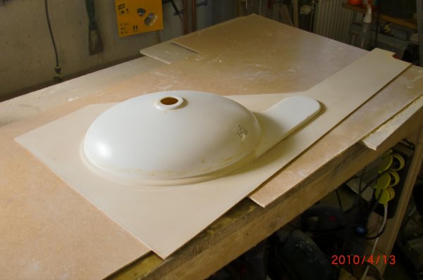

12-13 april 2010
Tillbaka igen efter en skön lång weekend i Provezze i Italien i glada vänners lag, massor med sol o vår och med utflykter runt Gardasjön och Lago de Iseo plus en tur upp i Alperna för att inte glömma snön……
I garaget pågår tillverkningen av pluggen till tvättstället. Är snart klar för riktig grundning och vattenslipning före vaxning och släppmmedel och slutligen gjutning. Börjat också med sidorna som tvättstället skall monteras på och dessa kommer att bli av aluminiumplåt då detta troligen blir det som väger minst och som är enkelt att tillverka i alu-plåt. Förstärkning/förstyvning av plåten sker med hjälp av sickning för att ge plåten styrka och kanske lite bättre utseende än slät plåt. Blir dock lite klurigt runt toastolen men finns säkert lösning även på detta.
Startade motorn idag och fann att jag måste byta bränsleledning mellan filter och insprutningspump som tydligen torkat och nu fuktar igenom slangen med tillhörande luft i ledningen. Smällar man får ta...
Några bilder från ett härligt Italien och sedan ""pluggen"
Hälsningar Bror

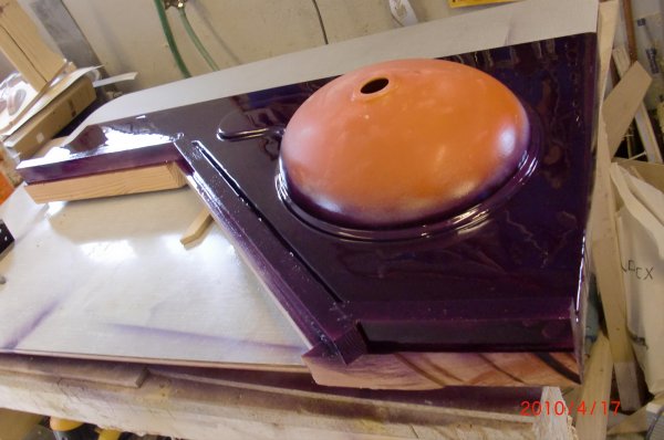

14 – 17 april 2010

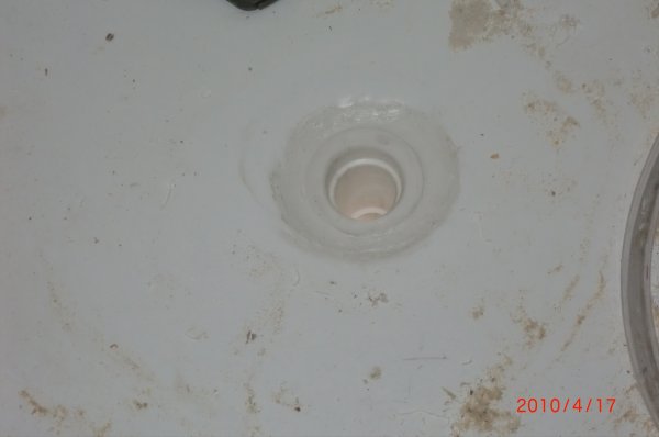

Jobbar vidare med pluggen till tvättstället och det verkar aldrig ta slut. Det blir en blåsa här o där och det vill jag inte ha. Vill att det skall vara så lite jobb på det färdiga tvättstället som möjligt. Kommer i och för sig att lackera detta med vit polyuretan färg men ändå…..
Idag lördag så har jag ”bott” under bilen. Har dragit fast hållare/förstärkningar och bultar till säkerhetsbältena i dinetten. Har slarvat lite med mätning för dessa bultar så det var med svordomar och guds hjälp att det passade. Man skall ju också ha lite tur ibland. Har också monterat ner gråvattentanken som är original så vitt jag förstår, och konstaterade att denna enbart rymmer ca 50 liter så något nåste göras även åt detta. Vidare fortsattes det med att borra upp hål för duschens avlopp och även där bistod turen. Limmat och tätat röret genom golvet för att slippa ev vattenskador på sikt. Nu skall jag bara hitta passande "luktstopp" till detta och dessa finns att köpa så det borde inte vara något problem. Det är nu dags att skruva fast den bakre dinettbänken och i o med detta så är dinetten klar. Får göra en avbockning på checklistan. Härligt.
Återkommer:music-icon::yes::music-icon:...........
Tillönskar alla en trevlig helg
Hälninga Brorr

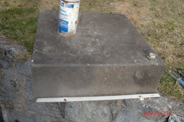

Så var då dinetten klar med fungerande säkerhetsbälten luftkanal mot golvet får en skiva som skall utgöra golvet i bänken. Vet inte riktigt vad min bättre hälft tänker förvara där men jag borde nog göra det dammfritt vilket jag bommat. Kom på det just nu faktiskt. Morgondagens plåga. Alla lådor mm i köksbänken på plats, snart bara att lasta in!!??
Tillbringat lite tid under bilen för att se om jag kan få dit en större gråvattentank och det borde gå men får tillverka den själv. Har kollat en del kataloger men inte hittat något passande. Den som satt där tidigare var av ganska tunn glasfiber, känner egentligen inte riktigt för att gjuta en ny men vi får se. Rostfritt hade ju varit mumma men den väger……………
Söndagen är så tillända, det blev full dag. Har också hunnit klippa äppleträdet så nu ser det förfärligt ut. Dessutom röjt ur ett matrum en hall och två toaletter i husen för målning av tak. Görs av proffs, för jag har inte tid!!!
