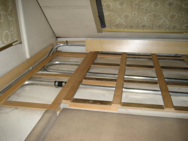

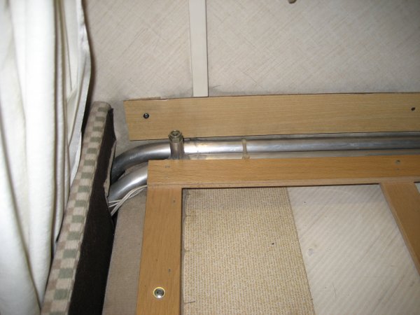

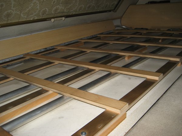

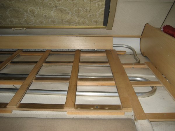

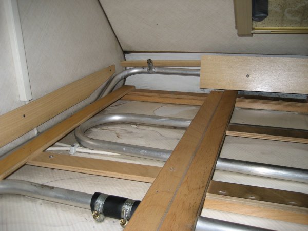

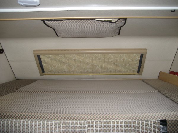

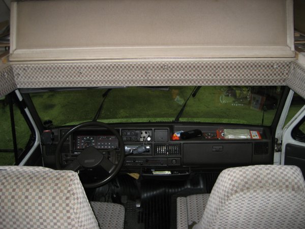

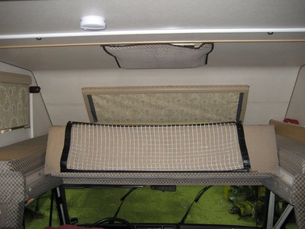

Hei Bror nu skall jag försöka ladda upp några bilder, nu går värme slingorna bara utanför förarhytten för det går att lyfta upp alkovgolvet. Under framfönstret är det ett långt batteri bakom träskyddet Bild 5 är luftnippel när röret far ner tillbakas, bild 6 luftnippel på högsta stället straks före batteriet
Ha de paffw
Sv: Fortsatt renovering
Hej Paffw.
detta var en klurig och intressant lösning. Skulle jag inte varit så längt framme så skulle jag använt mig av denna lösning. Måste bli en härlig värme i bingen. Därför är jag lite fundersam om hur det blir med värmen i min alkov.
Stort stort tack för att du tog dig tid till att plåta detta.
Hälsningar Bror

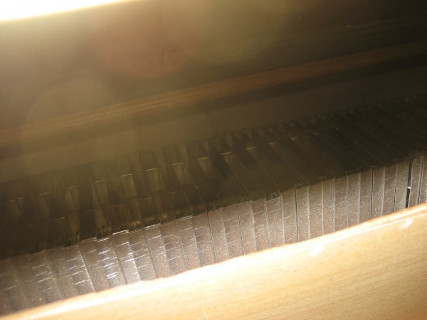

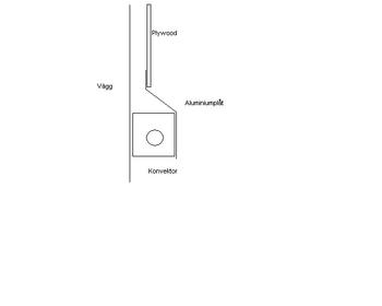

Ovanpå radiatorn i vår alkov ligger ett aluminiumnät av samma typ som "ungdomarna" sätter i kylargrillen. D.v.s något styvare än sådant som man armerar plastlagningar med.
EssoJ
Hej EssoJ,
tackar för tipset. Har funderat idag på hur jag skall lösa detta. Naturligtvis hade det varit bra med rörslingor under madrassen men det är för sent för det nu. Själva monteringen av konvektorn tror jag hittat lösningen på men så kommer då frågan om hur tilluften till konvektorn skall gå till. Alde skriver i sina monteringsanvisningar att det skall vara en luftspalt på ca 40 mm och det kommer jag inte att fixa. Tittat lite på någon sorts fläkt mot vardera ytterväggen och låta dess luft gå genom konvektorn och ut genom ett nåt galler som du nämner. Hittat passande på Bauhaus.
Hälsningar Bror

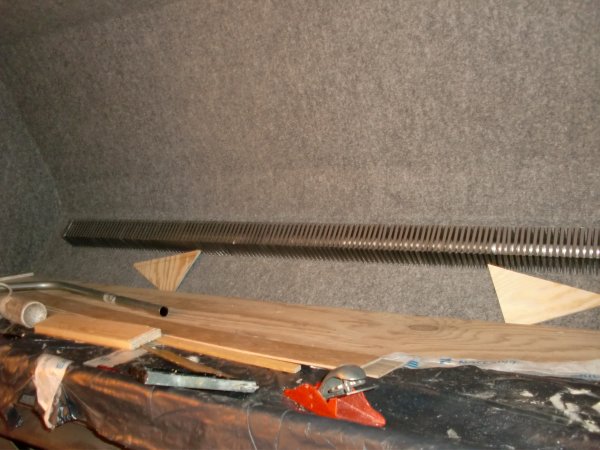

Funderar ordentligt på värmelösningen i alkoven. Kommer nu att fortsätta på mitt först försök dvs med en lång konvektor i fronten. Som jag skrivit tidigare så säger Alde att det skall vara ca 40 mm luftspalt för luftcirkulationens skull. Detta kan jag inte uppfylla så det får bli något annat. Fläktar t.ex.

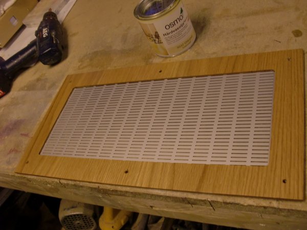

Varit ute och kollat lite på olika fläktar så det borde kunna ordna sig. Över konvektorn blir det en typ hylla med ordentliga luftutsläpp Hittat ett passande sådant på Bauhaus som man för trixa ihop. Kanske också skall ha ett mycket finmaskigt nät undertill för att slippa få mer smuts och annat. Risken är ju att det bli någon sorts tidningshylla eller annat ”skräp” stående där. Tror tyvärr inte att det ryms konvektorer efter sidorna med tanke på att nya dynor redan är sydda. Borde kanske fundera lite på detta. Alkovens invändiga mått är 210 cm så det kanske skulle kunna gå. I så fall får man korta ner dynornas längd för att passa. Bra ide kanske….

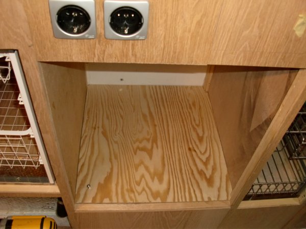

Har också gjort klart platsen för kylskåpet vad gäller sidor och botten så nu är det bara att skjuta in skåpet och skruva fast. Saknas förstås också galler till kylskåpet men det får jag göra när jag köpt skåpet. Skulle bara dra kallt nu innan skåpet sitter där.

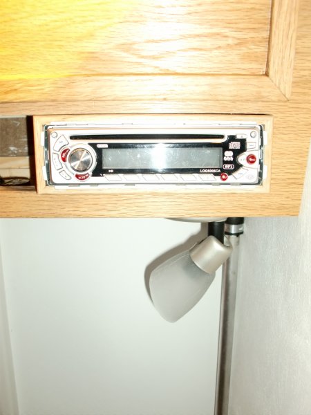

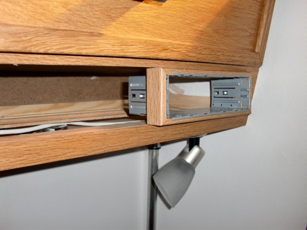

Saknar radio och musik i husbilen så det är dags att fixa till detta. Gjorde en ram av eklist som passar i hyllan under skåpet i dinettens framkant. Elkablar var dragna sedan tidigare men har problem med att hitta små högtalare. Inte ens Kjell &Co eller Clas Olsson hade något att välja på. Kvarstår högtalare som säljs på båtvaruhus typ Erlandssons Brygga m.fl. Där skall det finnas fyrkantiga kub högtalare med bra ljud ca 80W och dessutom ganska små så det kanske kan passa. Skall ta en tur till Erlandssons i Solna på eftermiddagen imorgon. Deras personal är mycket trevliga och hjälpsamma och kan nog ge goda råd beträffande placering och antal. Kan säkert ordna en liten plats för en bashögtalare om det anses behövas.

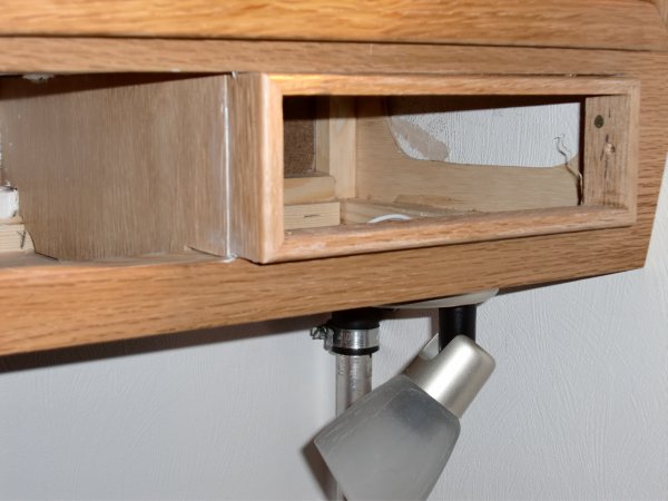

Tillbaka till verkligheten nu och jobber med bilen. Fortsatte med hållaren för stereon i vänster överskåp. Började ju med detta före resan till Norrland. Lite finjustering och inpassning så var det sedan bara att limma och skruva fast hållaren. Skall också sandpappra av detta och vaxa som jag redan gjort en gång på det övriga. Måste nog vaxa flera gånger med mellanslipning. Nu gäller att hitta högtalare med ett besök på Erlandssons Brygga imorgon då de sade sig ha små högtalarkuber som trots sin storlek skall ha bra effekt. Vi får se….. Led strips skall införskaffas att ha under överskåpen och har monterat en separat strömställare för detta, Har lite dålig fantasi för detta med belysning men skulle vilja ha lyse lite här o där bl.a i skåpen och garderoben. Får klura på detta en stund. Skall också köpa gångjärn till luckorna i köksbänken så att den blir helt klar. Har också fixat en lång borr för att kunna borra fästena till säkerhetsbältena i bakre dinetten. Förstärkningar till dessa har också tillvekats så det skall nu monteras. Efter det skall bänkarna skruvas fast.
Återkommer:music-icon::music-icon::music-icon:
Hälsningar Bror

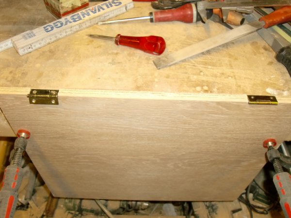

Inte så mycket att skriva om egentligen, då alla små grejer tar otrolig tid och syns knappast plus all tid att fara runt och skaffa prylar, men ändå........
Det är ett litet pyssel att montera gångjärn i köksbänkens luckor. Mäta, försänka gångjärnet för att reglera luckans springa och försöka få en lika bred springa runt om. Kommer inte att ha täcklister över springorna i köksbänken utan får leva med dessa springor och därmed se till at de blir så små som bara är möjligt.
Har också fått klart den lilla luckan under kylskåpet och försett det med galler då utrymmet under kylen ju även härbärgerar en konvektor. Putsade denna lucka och vaxade en gång. Skall putsa och vaxa av resten av bänken då luckorna skruvats fast. Skall sedan slipas lätt med mycket finns sandpapper eller scottish för att sedan få en slutlig vaxning. Det gäller all ekpanel i bilen förresten.
