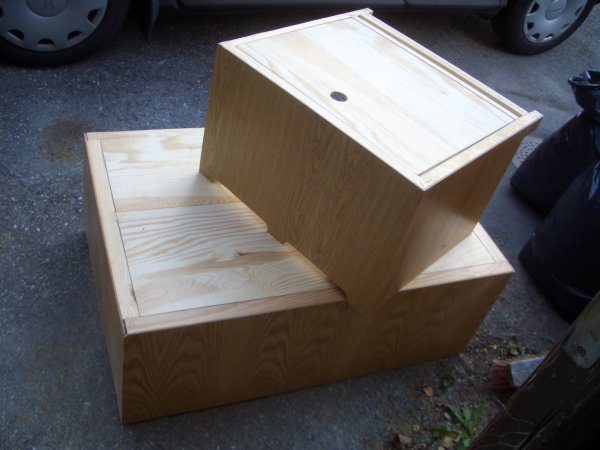

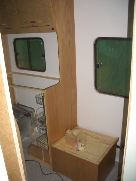

Har jobbat med sittbänkarna i helgen. Nu är dessa klara att montera för gott. Dock skall det till säkerhetsbälten i den bakre dinetten. Skulle vilja ha riktiga bälten där med axelremmar men det kräver en stor förändring. Sittbänken I sig skall ersättas av en i stål och finna att köpa färdig för montering . Tyvärr tar det en del av utrymmet i garderoben. Kan ju vara värt detta om något skulle hända. När det nu är så att vi inte kommer att använda bilen vecka 31-32 så kanske jag omvärderar detta för säkerhets skull. Finns det tid så finns det hopp.
Min fru påpekade att det kan vara gott med vissa drycker så hon undrade om man kan hitta ett utrymme –lätt åtkomligt av någon anledning-så det vara bara att hämta in den främre av de bakre bänkarna och börja kontruera ett förvaringsutrymme för dessa ädla drycker. Lyckades åstadkomma ett utrymme som rymmer två baginbox plus en Aalborg-som man måste ha till en sillabit och färskpäran. Ändå finns det plats för både stövlar och skor.
Har kollat lite på kylskåp och kommer att använda ett Isotherm CR 65. Litet tyvärr men tror det är tillräckling för våra behov. Har också köpt ett trelågigt gasolspis som jag nog ersätter med en tvålågig spis. Tror inte att vi har nytta av trelågit kök. Tar dessutom ganska mycket mera plats än ett tvålågit kök. Får annonsera ut detta på blocket. Det är fabriksnytt med glaslock.
Som sagt bänkarna är nu klara och fått sin första duvning med vax som lämnats att torka för att imorgon maskinpoleras.Hoppas få en bra glans på det hela. Viktigast är kanske att det är lätt att hållar rent. Vidare skall färskvattentanken monteras och den vill jag ha fastsatt men någon sorts band som tål i alla fall mindre krock. Inte tilltalande att ha 80 lit vatten direkt bakom ryggen om det smäller.

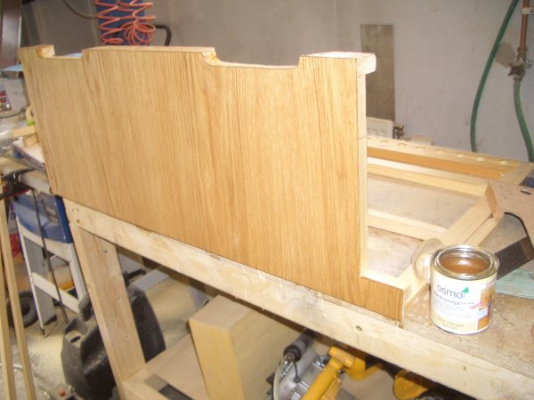

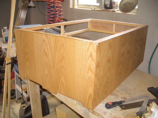

Började dagen med att olja/vaxa lite på ekplywoodwn i bilen. Gör ganska stor skillnad. Men är ett riktigt mekk. Trät suger som bara den och efter det att första lagret är lagt så skall detta torka. Sedan fram med skottska britta och putsa av det hela då fibrerna i tråt gärna reser sig lite och detta skall bort så att ytan blir slät, sedan på med andra lagret flödig och återigen torka bort överflöd och gnida med mjuka trasor. Tror att detta kommer att bli toppen.

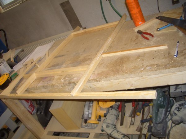

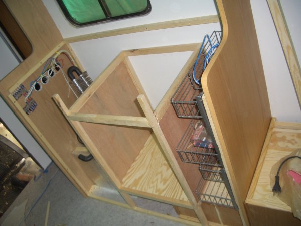

Fortsatte med att göra frontregelverket till köksbänken. En massa spring mellan bil och garage för mätning och nu är denna trästomme klar och skall på plats för att senare få ekplywoodklädsel. Gör uttag för kylskåp efter mått från Isotherm. Måste göra kylskåpets botten och sidar ganska stadiga då skåpet väger 22 kilo tomt. Har funderat och konsulterat min bättre hälft om det skåputrymme som blir till vänster om kylskåpet, om det skall vara skåplucka eller lådor. Lutar åt en större och en mindre låda. Tror man har bättre översikt i lådor än att rota runt i skåp. Få se vad det blir. Ett elände att göra lådor om man skall göra dessa rätt och framförallt hållbara-mycket enklare med en skåplucka.
Känns bra att inte behövar vara klar med bilen till den 20:e utan kan jobba vidare i lugn takt och kanske få det gjort en gång för alla, Lätt att glömma om man stannar upp och tar ledigt,

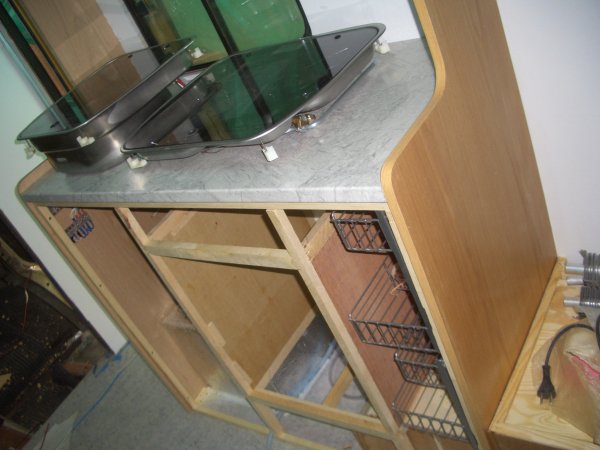

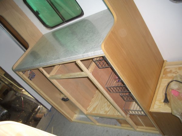

GötaPetter vilket pillrande det kan vara att få alla mått rätt plus vinklarna. Jobbar fortfarande med köksbänken men tror nu att jag börjar bli klar att montera fast densamme. Ut och in mellan garaget och husbilen flera gånger för justering, inpassning mm. Känns ganska bra nu. Börjar närma mig slutet på snickeriet, men tycker samtidigt att det är lite trist. Har ju inte haft och kanske inte heller nu har någon erfarenhet med träarbete men detta har varit otroligt skoj och lärorikt. Skall nog börja jaga ett nytt fuktskadat objekt men då skall det vara en stor bil –minst 8 meter och stor turbo eller en riktig V8 - för en riktig bil har ju minst åtta cylindrar och skall förbrukar mycket bränsle och vara ordentligt potenshöjande -och också kanske ett stort projekt.
Har hämtat hem skivan till bänken som beställdes i mått igår och fann då att färgen och mönstret på skivan harmonerer mycket bra med golvmattan och det var verkligen en bonus. Morgondagens jobb blir att såga ut hålen för disk och spis, dra avloppsslang, varmt o kallt vatten, borra i golvet, montera lådor för kastruller mm till vänster i bänken. Till detta skall det sågas till en ekskiva till bänkens front och i denna ett antal hål för bl.a kylskåp, luckar för förvaringen till höger och vänster on kylen. Pyssligt detta med att göra luckor, Skall ju se bra ut även om luckorna är öppna.
Plats finns nu också i köksbänken för ett eller kanske två 230 volts uttag som jag tror är bra att fixa till nu medans det är enkelt att dra ledningar.
