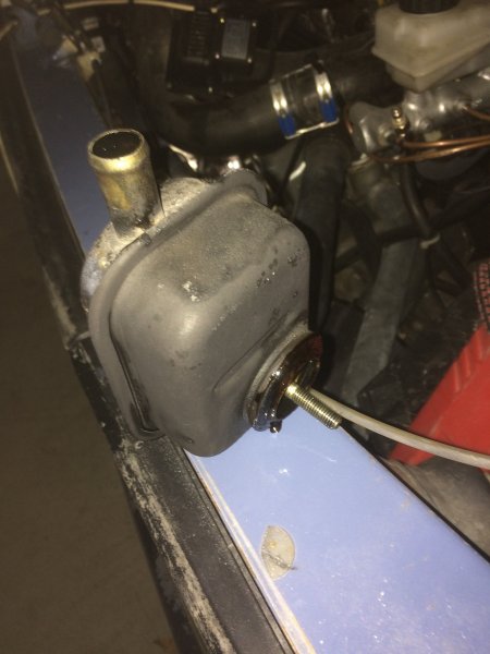

Idag enbart lite finlir
Har haft ett lite oljesöl från motorn på senare tid och roade mig med att försöka hitte läckan. Visade sig komma från oljefällan till vevhusventilationen. Sitter trångt mot startmotorn men lyckades både demontera och montera ytan trasiga knogar och blodvite.
Konstruktionen på dessa gamla motorers oljefälla är att betrakta som lite simpel och består av en liten burk med genomgående bult som drar fällan mot motorblocket. Någon eller kanske jag har dragit denna bult lite för hårt och deformerat bultskallens anläggningsyta, så läckaget var där. Vet att oljefällan på lite senare motorer är av plast med tätande oring i hålet och en M10 bult som håller fällan mot blocket. En mycket bättre lösning. Få se nu om detta blir tätt nu annars så får det bli en senare typ.
Mätte också upp ventilspelet och tycker att det på några ventiler var för stort och därav lite tickande från ventilerna.
Tyvärr så är det jobbigt att justera ventilerna då man använder justerbrickor i olika mått och dessutom går det åt två specialverktyg, en som trycker ner ventilen och ett som håller nere ventillyftaren i ytterkant så att bjusterbrickan kan tas bort. Ringde Fiat om dessa men de kan inte skaffa dessa längre, inte hittade jag heller några på varesig tyska, franska eller italienska Ebay.
Återstår då att klura ut och tillverka dessa. Justerbrickorna kan köpas en och en eller en hel sats från Axel Augustin i Tyskland. Detta jobb får anstå till vi åkt färdigt för i år då kan jag demontera och mäta varje bricka mot ventilspelet.
Återkommer:music-icon::music-icon::music-icon:........
Hälsningar Bror

Finns ju fler motorer som har samma system bl.a. volvo om jag minns rätt, kanhända något finns som passar.
På min gamla diesel så går det ett gummirör från ventilkåpan direkt till insugningsröret, fyllde lite över strecket med olja sist och när den fick gå lite hårt på motorvägen kom det såna där turboryck ibland och sen var olje nivån nere på max. Tycker det borde sitta en frånskiljare imellan så att bara gaser och inte olja kan komma till insuget, man skulle ju också kunna någon anordning som sprutar in extradiesel där för att klara branta backar.
Oljenivån nere på max. ???
:confused::confused:
F.d. 22252
Sv: Fortsatt renovering
Ja precis Wizard, från att ha varit lite för mycket så sjönk den till max på stickan!!
Den drar normal nästan ingen olja så jag tillskriver att vevhusventilationen tagit hand om det därav turborycken som kom ibland med gasen i samma position.

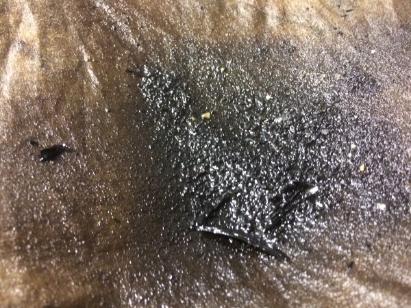

Njaa Bengtic, tycker inte att det är så jobbigt med många långa mil i husbilen. Åker egentligen ganska bekvämt. Kraftfull turbomotor, servostyrning och bekväma Saab skinnstolar i ärlighetens namn skall man komma ihåg att det är en trettioår gammal bil.
Beträffande Saaben så fanns det inget motorslammer men bytte ändå vevlager. De gamla hade gott kunnat gå massor av mil.
Ett känt problem med gamla saabar är att vevhusventilationen var undermålig och har uppgraderats fyra fem gånger men det var inte orsaken i mitt fall utan nästa kända problem är att det koksar från förbränningen och ger en massa koks i oljepickupen som då slammas igen och oljepumpen orkar inte suga upp olja varvid oljelampan tänds då oljetrycket faller. Om man är snabb och stänger av motorn så händer tydligen inget allvarligare....än bara en massa extra jobb:D:D
Nu har jag en lite nyare Saab och den skall användas för kommande resa.
Bilden föreställer uppsamlad koks från oljan, silad genom ett tydstycke.
Hälsningar Bror

Normalt ska väl inte en motor bilda en massa koks i oljan det är ju liksom fel sida av kolvarna, kan det vara så att du har egr på den för det kan förorsaka koks på fel ställen.

En sprø sak jeg lærte på verkstaden som ung var at om en monterte ringene på kolvene fel så ble det oljeforbruk og koks i oljen. Ringene som tetter har en liten åpning, kommer disse på linje så er problemet der. Åpnet flere motorer med unormalt oljeforbruk og justerte på ringene - de ble alle normale.

Detta med koks i oljetråget är tillsammans med vevhusventilation och viss typ av turbo har varit Saab 9-5 och även vissa Saab 9-3 motortyp T7 stora problem och ett antal servicemeddelande har utgivits om detta. Orsaken är 9-5's motor där konstruktörerna strävat efter en sk lågfriktionmotor vilket innebar smalare kolvringar och även oljeringar, vilket med stigande miltal blir slappare och tätar inte som de tänkt. Resultatet borde blivit en motor som går lättare och sänker bränsleförbrukningen vilket i teorin nog är rätt men livslängden kortades nog ner i samma omfattning.
Vill man i samband med öppning av motorn ha en stabilare motor så får man modifiera kolvar och stakar från den gamla generationens typ T5 från de senaste 9000 motorer vars kolvar är kraftigare och lite tyngre,vilket innebär att kolvarna måste svarvas ner 0,9 mm för att inte slå i toppen då packningen på T5 motorn är tjockare. Lager mm är desamma. Med denna modifiering blir motorn urstark och tål ev trimning till 500-600 hkr.
Har gjort denna modifiering på ett antal motorer som fungerar perfekt och denna ändring kommer att utföras även på min motor. Var bara intresserad av att se hur slitet allt var och återmonterade med nya lager. Motorn går tyst och fint men koksproblemet återstår.
Köpte ju en Saab 9-5 från 2010 där ett brustet ventilsätet skapade kalabalik och skadade topp och kolvar. Bytte till T5 modifierade kolvar och stakar samt renoverade topp, lager kolvringar mm enbart originaldelar med Saab reservdelsnummer används och denna motor går nu perfekt. Kört den nu ca 450 mil, ingen oljeförbrukning och normal bränsleförbrukning. Bytt olja och filter efter 300 mil och återgår nu till dessa byten vid 1000 mil. Använder Saab/GM's syntetolja och oljefilter.
Är mycket nöjd med detta

Koks kan bildas i turbon om man kör hårt och stänger av motorn direkt. Då kan turbon ha en temp av 700° eller mer som fortplantas till turbinaxeln och vidare till oljan i turbohuset.
Det var därför man införde vattenkylda turbo.
Samma fenomen kan man få om vattenkylningen av turbon inte fungerar som den skall.
Har man belastat motorn hårt under tid så skall man alltid låta motorn gå på tomgång någon minut innan man stänger av den så turbon kyls ned.
