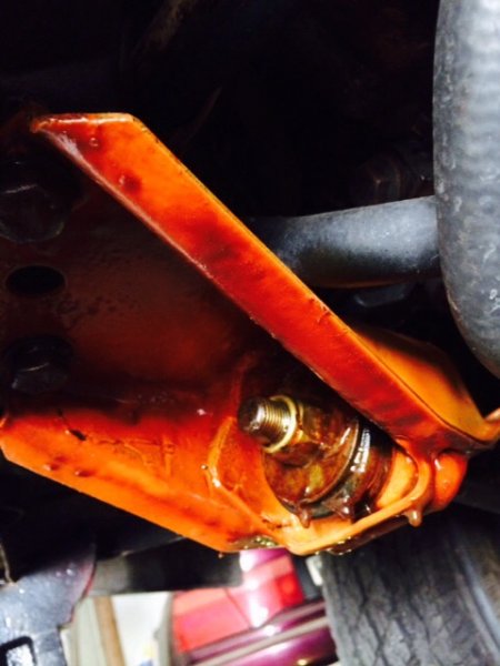

300 mil med stölleprovet...problemlös tillvaro. 28 nätter hittills.
Nu lite översyn såsom byte gummibussningar i framvagnen som har ordentliga torrsprickor. Märker inget av detta men vill förebygga. Länkarmarnas bussningar var däremot i bra skick så dessa lämnar jag tills vidare. Har köpt även dessa bussningar men får bli i lagerlådan.
Har också ett litet oljeläckage från vevhusventilationen mot motorblocket. Sprucken plåtgreja så det blir en ny.
Efterdragning av alla bultar i styrväxel framvagn motorupphängning mm som en extra kontroll. Allt om det skall. Återstår en framvagnskontroll/inställning.
Återstår nu inte mycket av den ursprungliga 1985 års modell som jag köpte för några år sedan. Egentligen bara plåtkarossen, bakaxeln och ramen. Kul:D::D
Jobbar fortfarande på att hitta en automatlåda som passar men har inte hittat någon ännu. Har tittat på om det går att med hjälp av adapterplatta kunna montera en vw låda, men det innebär också att motorn måste tillbaka lite för att centrera utgående drivaxlar. Måste finnas flera alternativ så sökandet fortsätter.
Börjar bli en trogen gäst hos bilskrotarna som dock mycket ogärna släpper ut en på skrotgården, skyller på olycksrisk och försäkringsvillkor vilket nog också är riktigt. Får krusa lite så går det i alla fall.

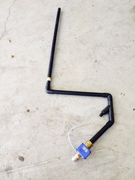

Har blivit lite lat......inhandlade en elektrisk kran till gråvattentanken så att man inte behöver böja sig ner i onödan:D
Avsåg att montera denna idag och kunde snabbt konstatera att det skulle behövas en ombyggnad då jag vid renoveringen var slö och använde slang.
Inköp av några rörförminskningar först en klämkoppling till 28 mm plaströr och förminskning till 20 mm som passade i kranen.
Tillverkning av nya rör från tanken och det blev ett litet pusslande att dra fram rör så jag anar nu att det var därför jag använde rör. Frigång från handbromswire, fjäderblad, jaja det fixade sig. Hann dock inte montera idag med är klart att sätta upp på måndag. Måste ju ha lite helg också och 70 års fest imorgon å bilen skall med så vi har någonstans att hålla oss undan i samt sova.:cool:

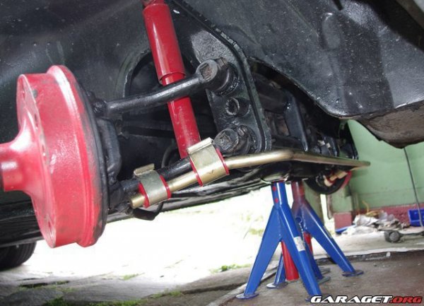

Hej igen Bror, något som jag tycker saknas i framvagnen och som jag har börjat titta lite på, är ett vanligt krängningshämmarstag mellan sidorna.
Om man hittar något med lämplig bredd så är det bara :p: två karossfästen och några fästen och ev. stag till en lämplig punkt på de fjädrande delarna som behöver skapas.
Eller ev. inget karossfäste utan bara två fästen på var sida, som på den här baggen.

Sv: Fortsatt renovering
Hej Jankro,
detta har jag också sökt efter. Inte helt enkelt. Har i samband med skrotbesök tittat runt lite och mätt. Fortsätter med det för en riktig krägningshämmare vore guld värd.
Hälsningar Bror
