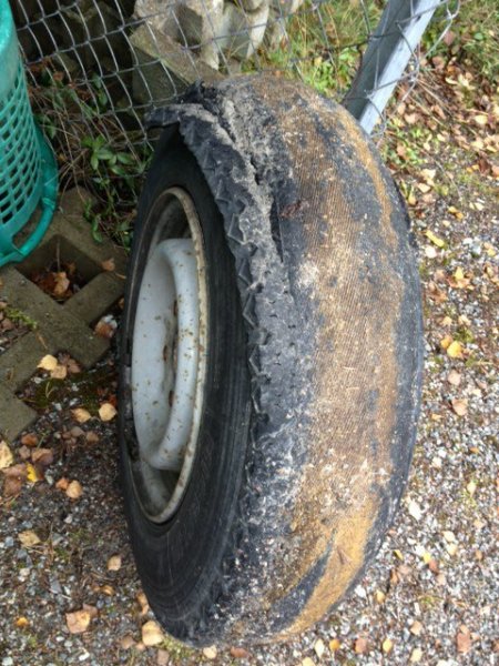

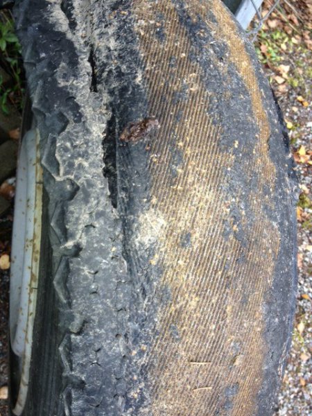

En bild på det däck som separerade för en tid sedan utanför Enköping och som jag fick smygköra hem på bara stålcorden. Precis som på gamla goda ungdomstiden då flera däck på mina gamla bilar såg ut så här. Jaja, det var på sextiotalets början.......
Visade sig att däcket var ett regummerat Michelin däck och hade jag bara uppmärksammat detta så hade det bytts ut.Inget annat däck är regummerat. Konstigt.
Nåväl nu ersätts ju dessa hjul av 15 tums med nya däck och de är inte regummerade.

Ja det underlättade att ta sig hem, har inget reservhjul med mig så....
Hände strax utanför Enköping så det blev smygkörning på vägrenen till Grillbyavfarten och sedan gamla vägen via Bålsta, Bro, Kundsängen hem till Barkarby.
Kändes härligt att backa upp bilen på dess plats.

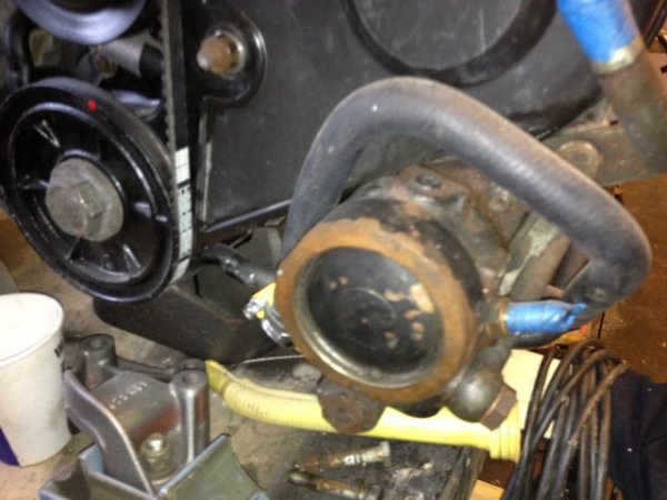

Hej Rashad,
Om du har en Citroën eller Peugeot så måste du ha ett fäste om det däremot är en Fiat så sitter pumpen fast på motorn och drivs av kamremmen.
Överväg noga om du inte skall montera elservo istället. Belastning av batteri sker ju bara när motorn är igång och det skadar absolut inte batteriet kanske tvärt om.
Förstår egentligen inte varför man är så rädd för att batteri och generatorns laddning inte skulle räcka till, för laddar generatorn som den skall så är det inga problem och ett batteri håller sig i bättre kondition om det får jobba lite.
Vore nu inte fallet så att jag byter till en Fiatmotor så har det blivit ett elservo.
Lycka till
Hälsningar. Bror

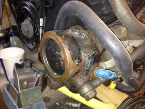

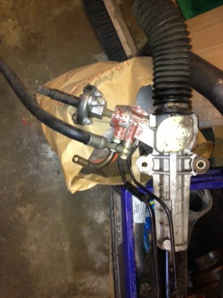

Hej igen,
lite bilder på servopumpen och dess placering på motorn samt styrväxeln och den klumpiga oljebehållaren som i mitt fall ersätts med en modernare behållare från 2000. Mindre och kan placeras på passande plats.
På din motor borde det sitta ett täcklock i stället för pumpen. Kolla.
Ha D
// Bror

Om du hittar delar från samma modell antar att du har en 290 modell så passar det rakt av.
Du behöver servopump. slangar, styväxeln och till den även rattaxeln och skyddsplåten på golvet som skiljer mellan styrväxel för servo och utan samt oljebehållare med fäste.
Lycka till nu

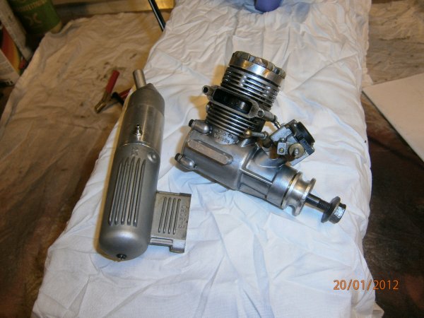

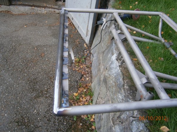

Ja det blev ju ingen husbilstripp den gångna helgen så det är dags att fundera på en ev. avställning inför vintern. Vore i o för sig skoj att ha bilen igång även under den kalla tiden men har så mycket annat som slukar tid. Typ huset i Metropolen Murjek som borde få nya tapeter och lite färg invändigt, motorbyte på husbilen, flakmoppen, modellmotorerna och om det finns någon minut över så är det Hudson 1930 som gäller.

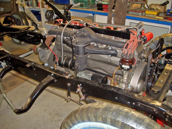

Idag var det flakmoppens tur och där skulle det främre flakröret bytas ut pga mycket bulor och tunnt rör. Svetsade in ett rör med 2 mm godstjocklek så nu håller det. Fortsatte med fästen för Kinamotorn. Borde klaras av imorgon och efter det till blästraren för en kompletteringsblästring då det var önskat från liraren som skall pulverlackera ramen.
Återkommer:music-icon::music-icon::music-icon:........
Hälsningar Bror

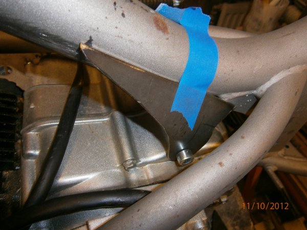

Varit i husbilen och sett efter temp mm och fick samtidigt en ide om att byta dörr och samtidigt sänka golvet för att slippa det elektriska fotsteget och vips samtidigt ha plats för värmeväxlaren som då blir enklare att montera plus en extra värme i golvbrunner som kan förhindra eventuellt drag från dörren. Hittat en dörr på nätet så det gäller bara att gå från ord till handling
Detta med fortsatt renovering skall ju egentligen handla om renoveringen av vår husbil, men den börjar ju bli klar bortsett från ett motorbyte, montering servostyrning, luftfjädring bak samt div isolering från ljud. Väntar med detta tills besked kommer om våra hangarer på Barkarby då det är där jag hoppas utföra dessa återstående jobb. Tror det kan ske i vinter. Värme finns i hangaren och behövlig utrustning.
Motorbyte skall ju även ske på flakmoppen och det har tillverkats nya fästen för den nya motorn. Valde att använda material från flygplanstillverkning då jag har ganska gott om sådant material efter alla år med flygplan. 4130 är ett mycket starkt material som är svärt att bocka och går hårt åt bågfilsbladet. Nåväl bitarna fixade och hårdlödda på plats. Motorn sitter som i ett skruvstäd så det ser lovande ut. Allt skall nu plockas isär igen och lämnas till blästraren för punktblästring där jag svetsat eller slipat för att senare lämnas in för pulverlackering
Färgvalet har varit ganska svårt då de flesta i orginal är gröna - som jag - men vill ha en annan färg.
Valet kom att hamna tack vare en gammal idol - Ronny Pettersson - och hans Lotus John Player Special som är svart med guld dekorer och så får det bli. Kan nog bli fin kombination även på en flakmoppe.
Det har kommit ett preparat för kemisk kromning av div detaljer och hade tänkt att använda detta på tanken-kromad tank med en fin dekor kan ju se bra ut, men får nu anstå, kanske jag provar detta på husbilens grill. Inte många gamla Peugeoter som har kromad grill. Kunde ju vara kul att vara först med något.........

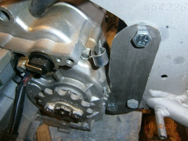

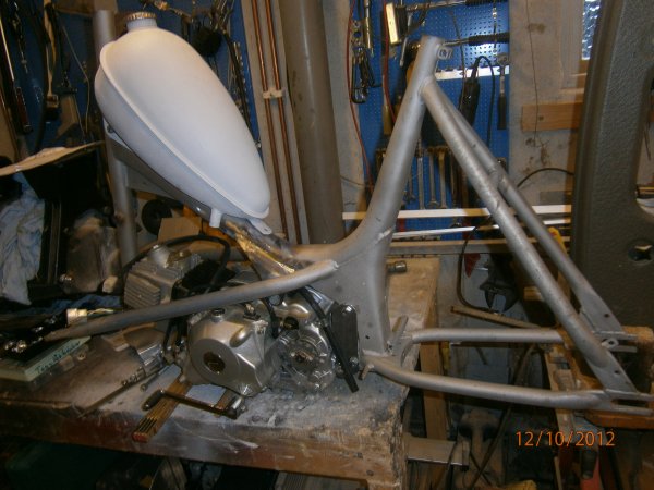

Kör hårt med jobbet på min flakmoped nu. Jobbat med motorn då den stått på hyllan något år och allt satt fast. Konstigt, så jag lossade ett par kåpor och kollade varför. Inget fel, orsaken verkade vara gammal tjock olja så denna byttes ut. Lite handvridning på svänghjulet som först gick mycket tungt men som efter några varv började fungera som man kan förvänta sig.. Efter detta fungerade kicken och även fotväxelpedalen.
Ramen slipad efter blästring och är nu len som bara den. Talat med min billackerare som tycker att det räcker med riktig grundfärg och billack ovanpå detta så det blir nog så. Hade ju egentligen tänkt mig pulverlack men det verkar vara överkurs enligt expertisen. Fördel med vanlig lack är att den blir blankare..

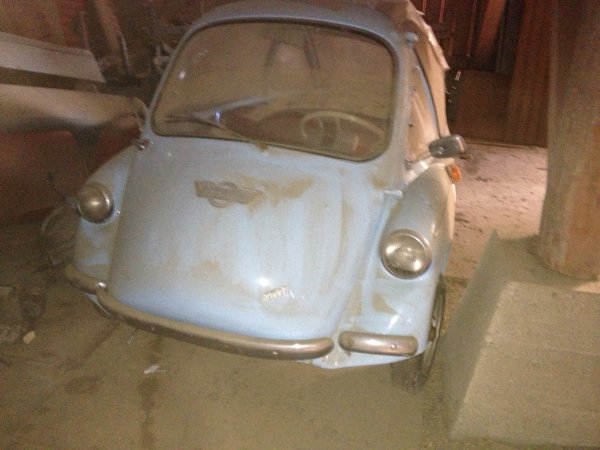

Någon månad till så funkar denne så det var dags att besöka ladan och utse nästa offer för renovering. Det blir en trehjulig mc bil Heinkel-Trojan,, som jag ägt några år. Dessutom har bilen en känd historik.
Bilen är i relativt gott skick och den blev besiktad före den hamnade i ladan. Renovering/genomgång av motor och växellåda samt blästring målning hjul och däcksbyte plus kanske lite till.
Maskinpolering utvändigt och sedan det riktigt jobbiga-att sy och fixa ny inredning. Det var egentilgen orsaken till att bilen ställdes undan för ett antal år sedan. Måste lära mig att sy hur skall detta gå till?
