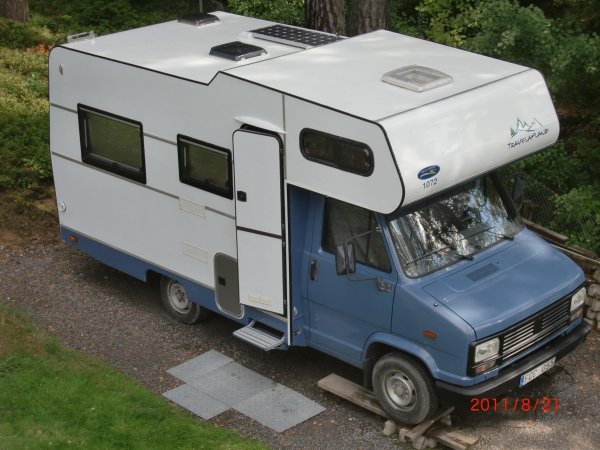

Bra väder idag för rengöring av taket på husbilen. Står under en tall så nedfallet av barr är ganska stort plus att jag inte tvättat taket någon gång i år.
Skrubbade med schampo och en mjuk borste och svabbade sedan av det hela med en vaxfylld svamp, men inser att jag borde maskinpolera taket och vaxa det på riktigt. Tror att det ar betydligt enklare att hålla taket rent då. Tur att man har ett hållbart och gångbart tak i alla fall.
Nu är bilen ren o fin igen. Funderar på att åka till Dalhalla nästa helg och lyssna på Kalle Moreus o kompani. Skall kolla lite på ställplats eller camping i närheten. Tyvärr så är ju detta evenemang väderberoende, vill inte sitta ute i hällande regn...........
Jobbar också vidare med motorn. Rengör och slipar o målar alla detaljer med svart färg. Väntar på att få komma till mek.verkstaden med motorblocket för borrning och det kan kanske bli nu i veckan som kommer. Beställt en massa delar från Tyskland som också bör vara på väg.
Ny koppling, vattenpump, rem med spännrullar, motorpackningssats, slangar motorfästen mm. Skall bli skoj att få börja montera ihop eländet.

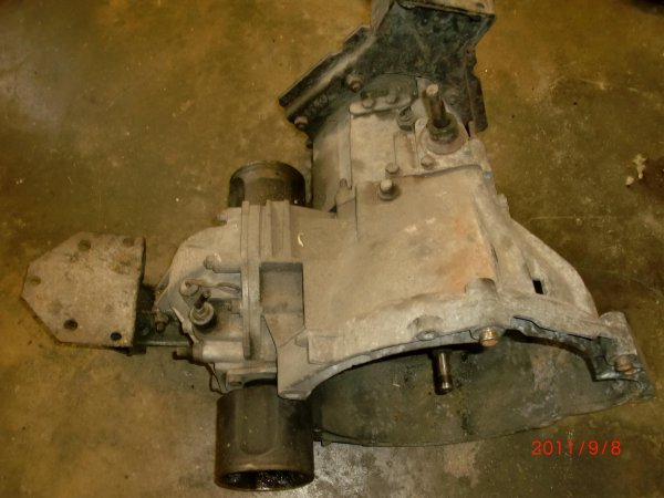

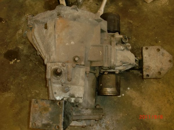

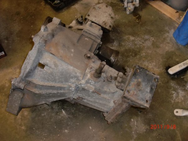

Hej Bror!
Ang utväxlingen. Har lagt ned en massa tid på ämnet...
Skulle du kunna visa en bild av din växellåda? Skulle också vilja veta hur fort går din HB med max varv (4000r/m?). Återkommer sedan med tips...
Sv: Fortsatt renovering
Hej Arghan, tacksam för alla tips.
Lite bilder på växellådan.
Detta med hastighet och varvtal har jag ingen aning om. Vet bara att jag med hjälp av solen i ryggen, hemlängtan och kanske lite utförsbacke kom upp i 115 km:D:). Om det var fullvarv eller inte vet jag ej. Får nog fundera på att montera en varvräknare framledes.

Om utväxlingen.
För att man skall bli nöjd etc, med bränsleförbrukning mm, bör man eftersträva att få den tänkta march farten och vridmomenten att sammanfalla.
I ditt liksom i mitt fal, är vridet bäst kring 2300rm, men hygglig från 1700 - 2500rm.
Jag siktar på 90 kmh vid 2300rm. Då går motorn mjukt, och gör ca 20% mindre varv än original. Sparar service, oljebyte, kamremsbyte, plus mindre risk att saker lossnar.
Men en så stor förändring av utväxlingen går inte att åstadkomma med större hjul, utan man bör attackera växellådan först. Du har tur, då din är tvärliggande, och drevsatser går att köpa från Domus, så vitt jag förstår.;) Det kan vara så att du når inte fram utan att byta till större hjul, men då bör du kolla utrymmet i hjulhuset.
Börja med drevsats, hittar du där så kommer du billigt undan...

Hej Afghan,
tack för infot.. Var kan jag handla delar till växellådan? Du skriver Domus.... trodde det var ett varuhus för div men ej bildelar.
