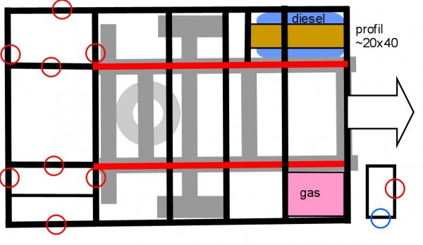

Har gjort en skiss (används för många ändamål) där jag kan se position av de borrade hålen.
Det är inte lätt tillgänglig från sidan av resten av ramen.
Var det bäst att alla hål var på ned sidan eller ?

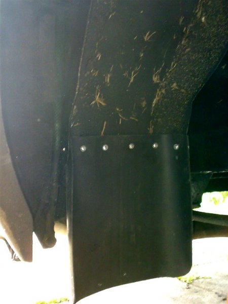

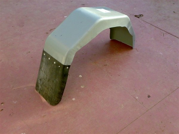

När min husbil har tryckluftfjädring som kan öka chassihöjd med ca. 5 cm över axeln (8 cm bakom) jag måste komma ihåg att stänkskydd måste vara eksta lång.
Mina behövde bytas ut och jag använde resterna från den stora behållaren där botten användes som ett batteri bricka.
http://www.husbilsklubben.se/forums/posts/412632
Gratis och så lite popnitar + mellan underläggsbrickor.
Lagen säger att stänkskyddet måste vara minst :confused: cm under centrum av axeln.
Någon som vet exakt?
