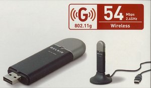

För att få bra mottagningen kan det vara idé att köpa en extern trådlös adapter som man kan placera högt i husbilen. Pris ca:kr 350,-
Det följer med en bordshållare men jag har satt fast min adapter i änden på en vanlig USB-kabel uppe vid taket i husbilen. Laptopen har jag som vanligt mellan framstolarna under färd.
