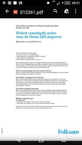

Följade svar från Folksam har en god vän fått, gällande reseuppehåll. Man önskar att detta stod i deras villkor. Nedanstående svar är det min vän har fått:
Jag har fått godkänt följande text av utlandsskadechefen på Folksam:
"Angående Folksams förlängda reseförsäkring när man har husbilen och hemmet försäkrat i Folksam och dessutom är medlem i den svenska Husbilsklubben har diskussion uppkommit angående giltigheten vid avbrott för hemresa vid jul. Efter förfrågan säger bolaget att efter 45 dagar så gäller försäkringen fullt ut vid resa med annat färdmedel i 7 dagar. Man kan alltså flyga hem och har 7 dagar på sig att ta sig till ordinarie bostaden (där reseförsäkringen inte gäller). Folksam meddelar att när man efter ca 14 dagar reser tillbaka till husbilen så börjar en ny 45-dagarsperiod för reseförsäkringen när man lämnar hemmet. Dock gäller förlängningen till 185 dagar från den dag då den ursprungliga husbilsresan startade."

Jag har varit i kontakt med vår kontaktperson hos Folksam angående frågorna på det utökade reseskyddet.
Du får ha färdmedel, som till exempel cyklar, elcyklar, scooter, mc, bil, mm, med dig på din resa med husbilen.
Det är inte något problem att använda dessa på ett normalt sätt för att handla, göra utflykter, även för en övernattning, saker som man normalt företar sig på en resa med sin husbil och har den som bas.
Du kan även hyra dig en bil för utflykter, ta bussen in till stan.
Eller dina vänner bjuder dig på en tur.
Tillägget med två tillfällen a' sju dagar med annat färdmedel.
Är för att du skall kunna göra en resa i resan, om du av någon anledning behöver det i något personligt ärende , eller bara åka på kryssning, flyga över till GC, eller en resa på sju dagar inom landet / utlandet där du inte använder husbilen.
I ovanstående exempel avbryter du INTE din resa med husbilen och sätter INTE ditt utökade reseskydd ur spel.
Hoppas jag har lyckats räta ut frågorna.
Annars fråga.
Krister

Krister du utrycker det bättre än det svaret min vän fick från Folksam. Vi som inte behöver ställa av våra bilar slipper ju att resa hem efter 90 dagar, om man skulle teckna CC,s försäkring. Fortfarande är det billigare för oss att ha Folksam och slippa teckna teckna extra försäkring som man behöver efter 45 dagar. Nästa år kanske försäkringen är dyrare hos Folksam och då får man kolla andra. Men alla har vi olika behov :)
Det jag ville ha fram var ju att man kan fortsätta på sina 185 dagar även fast man gör en kortare resa hem. Det är otydligt i Folksams villkor.
