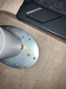

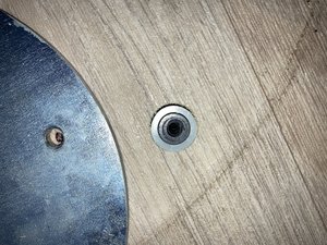

Skulle vilja flytta bordet i husbilen och ser att infästningen med träskruv har några speciella pluggar. Någon som vet var man får tag i dessa. Se bild
’Anledning till att flytta bordet är att det blir bättre både från förarsätet och att gå bak mellan stolarna.
Det är rejäla träskruv och golvet är av en tjock träskiva.

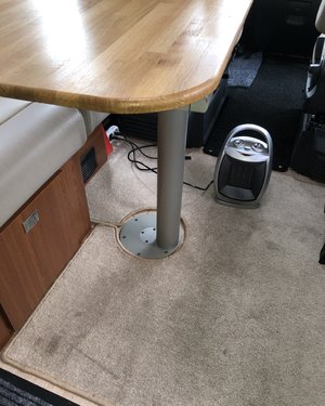

Hemma har man ju bordet på flera ben och kan flytta det fritt, själv löste jag det problemet med en ganska tung fot och en lätt skiva som jag kan flytta runt som jag vill. Viktigast är ju att det är krocksäkert vid transport för övrigt ska man inte behöva vara helt låst till en fast inredning. Att vara fullvuxen har aldrig varit någon fördel när man kör bil. 1,93.

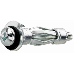

Liknar en metallexpaner med skruv finns olika. Kolla på Ahsell
Leffe

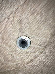

Sök på Rampamuff på Google, ser rätt lik ut. Tror det är det du ska som man skruvar ner i trä med gängor på insidan.

Själv flyttade jag bordet genom att flytta benet till kanten av plattan

Min gissning är att detta är med stor sannolikhet inte några pluggar utan gängade bussningar med stor platta på undersidan. Allt för att klara att
ta upp de krafter som uppstår om man "springer" på bordet från sidan. Blir omfattande hävstångsverkan och golvet är inte så starkt att det klarar
infästning med bara träskruv eller vanlig plugg. Tror absolut att det krävs rejält stöd på undersidan.

6 tror mycket på det som du säger night hawk att det krävs mycket motkraft för att hålla och då ev en platta under. Golvet är ganska rejält i trä men ska se om jag kan se under på något sätt med kamera

Ett sista tips skulle kunna vara att fundera över att byta till ett nytt bordsunderrede. Jag har bytt det på två av mina bilar dels för att kunna skjuta undan bordet (som jag gissar är det du själv söker) dels för att kunna höja/sänka och rotera detsamma. Det finns riktigt bra underreden som ofta passar på samma hålbild på marknaden som till exempel Primero Comfort HVK som är riktigt flexibelt OCH stabilt.

Hej igen, vet inte vad underredet heter men det är verkligen bra då det går att skjuta fram och tillbaka åt alla håll ( tyvärr inte fullt ut som jag vill ) samt sänka i 2 övre lägen och ett botten läge.
Förslaget med en extra skiva är ju riktigt genialiskt, den ska jag fundera på. Lite större fot blir det men kanske kan leva med det.

Thomas, - Har tänkt på den ide´n men behöver några centimeter till, lutar åt att utöka plattan alternativt så ska jag provborra ett hå, som det ser ut nu med lite ändrad placering så kan jag använda 3 gamla hål och det kanske räcker. Förstärka upp med lite PL400 kanske.
