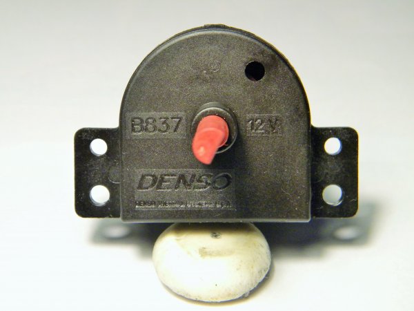

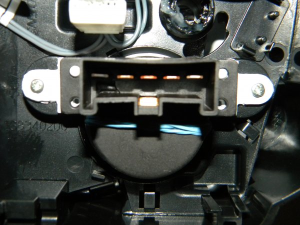

Nu har jag bytt den defekta delen som styr fläkthastigheten, en liten grej som sitter innanför vredet och är löstagbar, den ser ut så här.

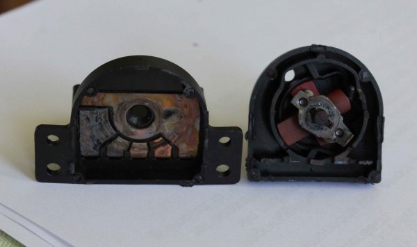

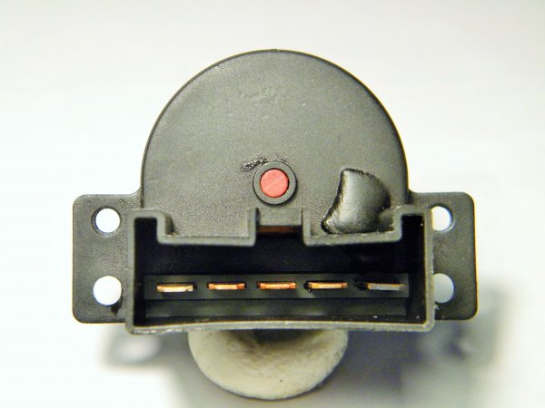

Så ser kontaktsidan ut. Märk hur varmt det blivit, vid 4:ans läge har plasten kokat.

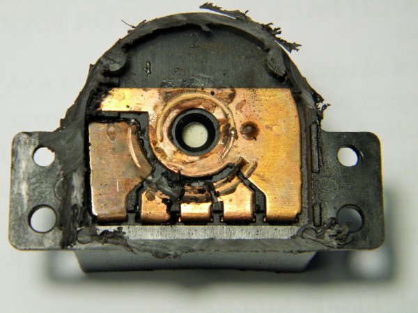

På denna sida ser du den axel som ska in i vredkontakten. OBS att det är möjligt att dra bort själva vredkontakten, den sitter med tre små hakar inne i vredgången, då kan man se när man kommer rätt med axeln när man sätter i den.
Denna lilla grej kan dock inte köpas i Sverige utan man får vända sig utomlands och då är artikelnumret 281317352008 Heater Blower Resistor.

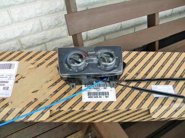

Jag fick jobbet gjort i Vetlanda men beställningen av grejen gjordes hos en Fiatverkstad ER-bil i Nässjö. Då får man hela paketet till en kostnad av 1600.
Det ser ut så här:

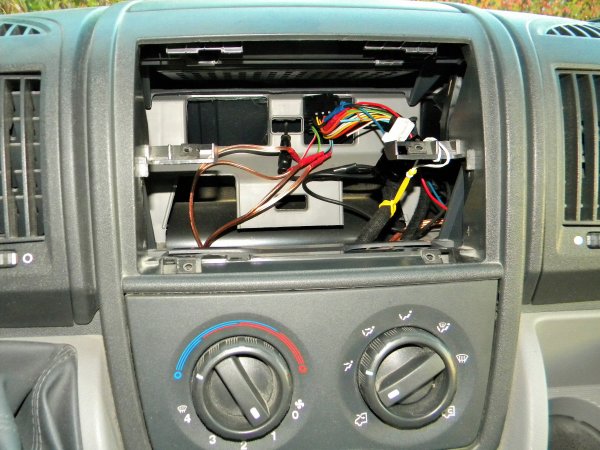

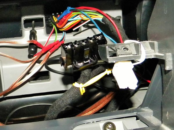

Vi plockade ju bara bort kontakten jag behövde. Om man ska byta allt får man riva ner hela instrumentpanelen vilket enligt Fiats verkstäder skulle innebära ca. 8 timmars jobb. Med hjälp av Ulf Th på Husbilsklubben och bilder som jag fått av honom plockade jag bara bort det lilla facket ovanför radion och sedan radion, då ser det ut så här.

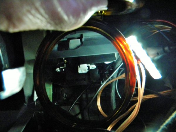

När man ska ta bort sladdpaketet med kontakt ur vredet så sitter den kontakten ganska hårt, den har en klämma på undersidan som man måste pressa på ganska bra för att den ska släppa, när man väl tryckt in klämman släpper kontakten lätt. Det sitter en liten vit kontakt också där sladden är buntad i samma paket så den måste man också ta bort fast den inte sitter i själva vredet. Här har jag hängt upp sladden och kontakterna i gummisnodd.

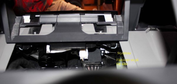

Jag skickar med en bild av Ulf Th där han visar vilka skruvar som måste bort. Ovanför dessa skruvar sitter en vit styrpinne och bakgrunden är där svart. Vid sidan av detta fäste finns ytterligare en skruv på var sida, den ska inte tas bort. Jag skickar också med min egen bild om den kan vara till någon hjälp.
Så här bränd är kontakten på insidan.

Jag lägger ut ytterligare en bild för att visa vredkontakten lite tydligare eftersom jag har hela paketet har jag tryckt dit den trasiga vredkontakten. Dom vita punkterna är styrpinnarna, därunder sitter skruvhålen.

Jag har sett liknande brända kontakter på andra ställen på andra bilar.
Tittar man noga på bilderna så ser man att det inte är bränt inuti själva kontakten utan i anslutningen där kabelskon sitter.
Förmodligen har kabelskon inte suttit fast ordentligt utan det har blivit gnistbildning och överhettning.
I så fall räcker det tyvärr inte att bara byta kontakten (vredet) utan man måste även byta kabelskon då den varit för varm och härdningen (spänsten) gåt ur den.
Annars kommer felet att upprepas.

Några fel i kontakten fanns inte utan skadan orsakades av att jag körde fläkten
på läge fyra en varm dag. Fläkten är uppsäkrad alldeles för högt, 40- säkring. Man ser tydligt att det bara är fyran som är skadad om man kollar den översta bilden. Om kontakten varit glapp skulle man sett skador även på övriga stift.

Nja, man måste ju säkra upp för fläkten så att inte säkringen går sönder vid drift på högsta fart. Om det sedan blir varmgång någonstans av strömmen som går i systemet, så går det ju ändå inte mer ström i systemet bara för det blir varmt vid den svaga punkten där varmgång sker. Så säkringen kan aldrig gå sönder p.g.av varmgång vid dålig kontakt, bara om systemet börjar dra mera ström än normalt, vid kortslutning, sönderbrända/kortslutna lindningar i motorn m.m. Men inte "bara" för att något blir varmt i systemet av dåliga kontaktytor.
När man tittar på din sönderplockade brytare så ser man ju att värmen inte har utvecklats vid kontaktytorna inne i kontakten, för där är det ju en fin blank sliten yta vid plåtbläcket där värmeutvecklingen skett, utan värmen verkar ha utvecklats vid själva kontaktstiftet där kabelskon sitter för det ser bränt och svart ut jämfört med de andra fyra. Det tyder på att själva kabelskon som suttit på stiftet varit i för klen kontakt och värmen utvecklats därifrån som Wizard skriver, och inte från själva kontaktytorna inne i brytaren.

Om du tittar på den bilden där du ser insidan på kontakten så ser alla ytorna är bra ut utom just läge fyra, det är bränt och det är också där som plasten har smält på motsatt sida. Någon glapp i kontakten finns inte den sitter mycket tätt.

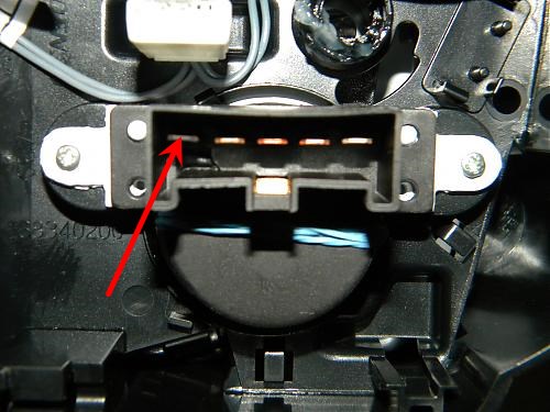

Hej igen:). Ja det syns ju tydligt att hela plåtbläcket har blivit uppvärmt, och så uppvärmt att plasten har smält på andra sidan.
Värmen uppstår ju där det är för dålig kontakt för att överföra strömmen som går åt för att driva fläkten.
Om man tittar på det blanknötta märket på plåten (röd pil) som uppkommit där kontakten har släpat mot och legat an, så ser man inget bränt eller anfrätt på ytan så där har det inte varit dålig kontakt och där har ingen värme uppstått.
Om du tittar på stiftet till vänster som kontakten är uppträdd på (röd pil) så är den så svart och bränd så värmen som har värmt upp hela plåtblecket och smält plasten måste ha uppkommit där av för dålig spänst i kontakten till just det stiftet.
Det är inte alls ovanligt att sådana här kontakter och även vanliga enskilda kabelskor tappar spänsten med åren och dålig kontakt uppstår, och därmed ökar motståndet vid kontaktytorna, och då uppstår värme.
Så jag vidhåller åter :p:..... Klipp bort kontakten och sätt dit nya lösa bra kabelskor direkt på sladdarna i stället (eller ev. endast på sladden till det brända stiftet) så du får bra kontakt mot stiften på den nya delen, annars så kommer värme att uppstå på samma ställe även med den nya delen om du kör på läge fyra.
M.v.h. JANKRO.

Jag bytte inte kontaktblocket när jag bytte brytare för ett år sedan. Fettade bara in stiften med kontaktfett.
Brytaren såg ut så här inuti:
Fettet som använts verkar ha varit olämpligt.
Ulf
Hejsan, ja ditt problem verkar ju helt klart utan tvekan ha skett inne i brytaren.
Man kanske kan konstatera att att det är skit utmed hela kedjan, det beror bara på vilken länk som ger upp först.
Jag kan också tänka mig att när hela plåtbläcket till fjärde hastigheten blir lite lagom varmt, kanske av dålig kontakt vid kabelskon eller även ibland vid kontaktytan, då mjuknar plasten på baksidan som håller mot plåtbläcket (som på Curts första bild), och som då sjunker ner en bit i plasten, och då blir det dålig anligg vid kontaktytan och ännu varmare, och sedan är det helkört.
