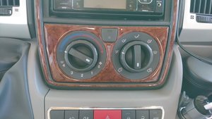

Hej, någon som vet?
Det är varmt i Tyskland nu så acn har använts flitigt.
Så fläktvredet har fastnat och fungerar bara på en hastighet.
När jag läser denna tråden förstår jag vad som hänt.
Kontakterna har bränt ihop.
Jag undrar om det är olika vred till bilar med eller utan ac eller det är samma.
Bilen är 07a 250 chassi och vredet ser ut så här.
Tacksam för hjälp.
Krister

Sitter själva vredet fast? Annars om fläkten bara går på högsta hastighet, brukar det vara termosäkringen på fläktmotståndet som gått. I så fall brukar man byta motstånd med säkring som en enhet. På Fiat 244-chassiet sitter det rakt upp i fläkthuset m två skruvar.
Vredet satt fast och med lite våld släppte det och fungerar bara på den sista använda positionen.
Acn fungerar som tur är på den positionen,s jag tror är den andra.
Är nu i södra Polen och skall söka en reservdel här.
Troligtvis samma kontaktstycke till samtliga fläktvred.
Krister
Om fläkten enbart går på högsta läge (4) och vredet verkar okej är det troligtvis fläktmotståndet som pajat, kontrollera även så att alla anslutningskontakter sitter fast ordentligt, har tydligen hänt att kontakterna inte suttit fast ordentligt och glappat.
Video på var fläktmotståndet sitter på högerstyrd Ducato 2008, vänsterstyrd bör ha sitt på höger sida ?

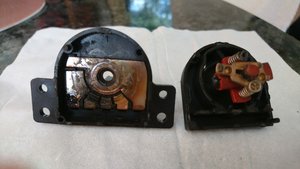

Tack för hjälpen i denna tråden. Foto och kommentarer gjorde halva jobbet.
Nu fungerar det igen. Har bytt den delen i fläktvredet som hade gått varm.

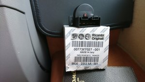

Jag åkte in till Fiat i stan som hade en ny del på lagret.
Kostnad 209 zloty, ( ca 500 kr).
Den brända delen överst.
Och nummer på den nya delen på kartongen.
Och så ser det ut invändigt.
Efter uppvärmningen.
Hälsn. Krister
