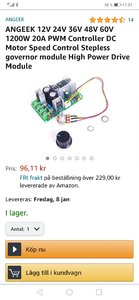

En PWM-regulator kommer säkert fungera, förutsatt att den år dimensionerad för aktuell ström. Dessa fläktmotorer drar ju en hel del ström, särskilt om de är slitna.
Sen kan jag tänka mig att det behövs filter för avstöning eftersom PWM innebär fyrkantspulser men många övertoner.

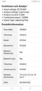

Ja den är ju så gott som "fådd" Men mät strömförbrukningen i fläkten först! 1200 w låter betryggande men det är ju vid 60 v . 20 ampere är begränsningen och det blir bara ynka 240w vid 12 v.
Störningsnivån får du väl prova dig fram till. Sätt bilradion på AM mellan stationerna så hör du!

Hmm... tror du det gäller bara vid 60v.... Visserligen är anslutningarna små men fläkten tar bara max i starten...
Hittade detta om regulatorn....
