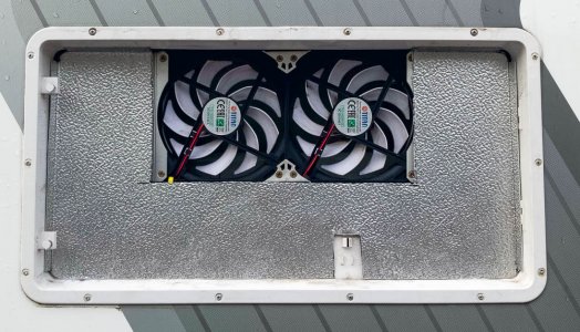

När jag experimenterade med fläktarna förra gången mätte jag även luftflödet över gallret (jobbar med ventilation).
Utan fläktar drog det 12-15 liter per sekund genom gallret (variationen berodde på kylens termostat inställning) vilket är ungefär vad det ska vara i frånluft i ett badrum (som jämförelse).
Med två fläktar under kondensorn ökade det till 15-18 liter.
Med två fläktar hängande i det övre gallret hade jag fortfarande 15-18 liter....
Med två fläktar hängande, tryckte in luft, i det nedre gallret ökade flödet till något över 20 liter.
När jag tillsist monterade fläktarna i en skiva som täckte det övre hålet så minskade flödet något utan fläktarna men inte så mycket som jag trodde det skulle göra.
Med dessa fläktar igång fick jag ett flöde på 48 liter per sek, mer än dubbelt mot någon annan placering.
Placeringen av fläktarna tillsammans med en bra styrning är avgörande om man ska få en mycket bra eller en lite bättre än utan fläkt.
Frysen kan numera kallas frys med en temperatur runt -20 även vid omgivande temperatur på 30grader.....

Själv monterade jag två fläktar, c:a 75 mm stora, på övre gallret. Samt en strömbrytare.
När de går känns en rejäl skillnad i hur mycket varm luft som kommer ut.
Men kör dem bara när det är mycket varmt ute.

Denna beställde jag från Amazon och jag märkte genast en klar förbättring på skåpet
Tommy
En sådan har jag också, den fungerar riktigt bra, på Auto går den upp på max när man startar skåpet för att sedan lugna ned sig när
skåpet börjar bli kallt, och på kvällar när utetemperaturen går ned och kylbehovet är lågt stänger den av.
Jag har ingen platta i gallret, för höst, vinter, och vår behövs det knappast någon fläkthjälp, och då vill jag ha max genomströmning utan fläktar.
Bakom skåpet har jag också kompletterat med plåtar som tvingar luftflödet att gå rätt väg för att få bästa kyleffekt även utan fläktar.
Hur installationen skall se ut finns ganska väl beskrivet hus kylskåpstillverkarna, men det är sällan husbilstillverkarna följer det! :(

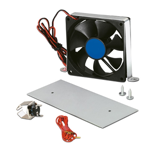

Det jag är intresserad av på Dometics fläkten är:
Pris?
Ström alt effekt?
Ljud dB?
Flöde?
Placering av kylfläktar lärde vi oss i grundskolan. :)
Hade denna fläkt på förra bilen,mycket tyst,obetydlig skillnad i kyla med/utan fläkt,monterad enligt Dometics anvisning.

Jag trodde först att det räckte med en stor fläkt men så var inte fallet. Såhär skrev jag i inlägg #2:
Flöde för två fläktar: 148 m3 / h eller 2.400 l / min
Vi hade en fläkt första året i Kroatien 35 grader men det räckte inte men med två fläktar andra året kunde jag bjuda på kall öl igen.
